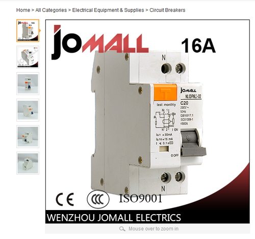

Franco012 ha scritto:Le uniche scritte sono nella parte frontale, mentre su di un lato ci sono queste incisioni:
Non ho visto la marcatura CE: il prodotto è arrivato con qualche documentazione accompagnatoria CE, come riferivano altri utenti nei post precedenti?
Nessun documento accompagnatorio. L'articolo è arrivato in confezione minimalista (avvolto solo in un foglio millebolle con etichetta indirizzo appiccicata).
L'unico riferimento alla marcatura CE è dato solo dalla prima immagine che appare sul sito web di Aliexpress (ossia questo):
Se succede qualcosa su territorio Europeo tu che sei primo importatore e distributore (oltre ad averci messo il tuo marchio) ne rispondi sia in termini civili che penali.
La marcatura CE in quel caso è tua e tuoi son i guai che ne conseguono..
Conosco un azienda che ha fatto un giochino simile su un altro tipo di prodotti e sta rischiando di passare guai dell'ordine della decina di milioni.
Dovresti almeno pensare un ricarico del 20-25% e farti una bella polizza assicurativa aziendale per la copertura su territorio EU.
Per il resto credo che già case come ABB etc facciano così.
Alla fine nel prezzo di interruttore che paga l'installatore (condivido i prezzi indicati da
attilio, anzi oserei dire che forse nel Nord Italia trovi anche qualcosina meno) c'è dietro un insieme di garanzie comunitarie.
