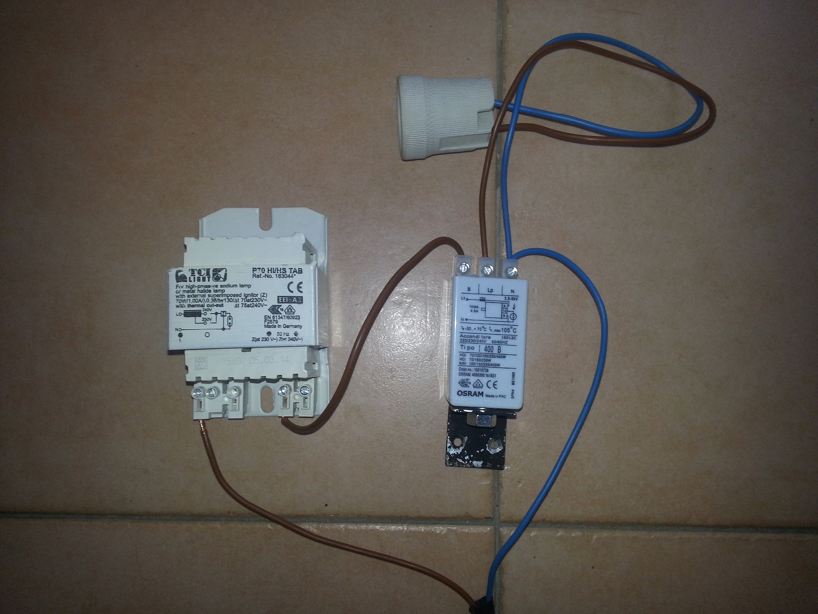

Abbi pazienza ma sono ignorante, io pensavo che fossero la stessa cosa.
Beh, può essere che sono io l'ignorante che magari non sa che, nel gergo, reattore=alimentatore
Comunque, per toglierci i dubbi, vai dal negoziante e digli:
"Caro signore, mi hai venduto questa lampada ed i relativi accessori (mostragli la 2^immagine del tuo primo post); puoi spiegarmi a quale accessori corrispondono quelli elencati nell'immagine
EDIT: ...e, mentre ci sei, fatti dare il "condensatore" (o quello che è)
Ho chiamato la OSRAM e mi è stato confermato che il negoziante che mi ha venduto i componenti ha nuovamente sbagliato il modello di accenditore....
in attesa di un modello compatibile posto il cablaggio "finito"
Giorno a tutti, vi informo che ho risolto, sono a posto.
Grazie a SediciAmpere ho capito come fare il cablaggio, sono stato inoltre da un elettricista che mi hanno consigliato che mi ha fornito l'accenditore idoneo alla lampada..
Vi ringrazio tutti per l'aiuto!
