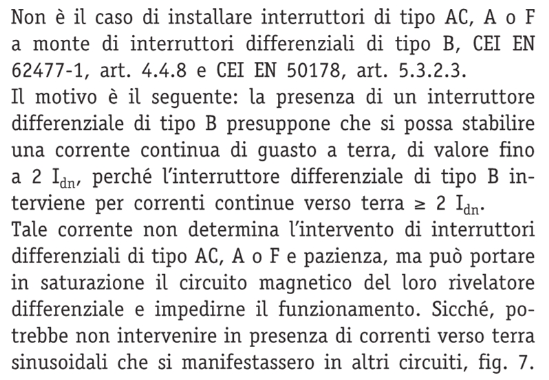

Capisco che il post è molto datato, ma perché aprirne un altro sullo stesso argomento? Per quanto riguardo il tipo B a monte, mi domando: ma perché la norma lo prevede e Tuttonormel lo contesta?
Provo a ragionare... metto il differenziale a protezione di una macchina, se questa ha un guasto può immettere verso terra delle componenti continue che DEVONO essere prontamente rilevate dal tipo B messo a protezione della macchina: cosa mi aspetto quindi? Mi aspetto che il differenziale intervenga!
Ok, allora se è intervenuto ha separato il circuito a valle, allora a che cavolo mi serve il tipo B a monte? Forse la norma vuole evitare quella rarissima occasione e direi quadi impossibile di doppio guasto contemporaneo sul carico protetto dal tipo B e su altro carico lungo la linea a monte?
E poi, mi domando: ma se la parte di differenziale nel tipo B è pari a quella del tipo A, per quale motivo un tipo A a monte ne dovrebbe soffrire?
In attesa di risposta e/o considerazioni, grazie.

Messaggioda Foto UtenteGoofy » 8 mag 2020, 13:07
Qui la spiegazione di TNE gennaio 2015

Messaggioda Foto Utente6367 » 9 mag 2020, 0:37
giorgiodavid ha scritto:Provo a ragionare... metto il differenziale a protezione di una macchina, se questa ha un guasto può immettere verso terra delle componenti continue che DEVONO essere prontamente rilevate dal tipo B messo a protezione della macchina: cosa mi aspetto quindi? Mi aspetto che il differenziale intervenga!
In realtà il tipo B "sopporta" componenti continue abbastanza elevate e le interrompe solo se superano 2 Idn.
giorgiodavid ha scritto:Ok, allora se è intervenuto ha separato il circuito a valle, allora a che cavolo mi serve il tipo B a monte? Forse la norma vuole evitare quella rarissima occasione e direi quadi impossibile di doppio guasto contemporaneo sul carico protetto dal tipo B e su altro carico lungo la linea a monte?
Non si tratta necessariamente di doppio guasto: il carico che richiede il tipo B potrebbe avere una dispersione in DC oltre 6 mA anche in assenza di guasto.
giorgiodavid ha scritto:E poi, mi domando: ma se la parte di differenziale nel tipo B è pari a quella del tipo A, per quale motivo un tipo A a monte ne dovrebbe soffrire?
Il tipo A a monte soffre di dispersioni in DC oltre 6 mA, tollerate dal differenziale di tipo B che interviene in DC sino a 2 Idn.

Messaggioda Foto Utentegiorgiodavid » 18 mag 2020, 9:42
Non mi sono fatto capire, ci riprovo... sono andato a guardare lo schema di funzionamento di un differenziale di tipo B, al suo interno di sono due circuiti: quello che interviene con le componenti sinusoidali è di tipo A, quello per la componente continua verso terra è di tipo B.
Sono due circuiti separati per rilevare ognuno una problema diverso ed allora mi domandavo, ma se all'interno del tipo B la parte di circuiti che rileva in alternata è di tipo A, come mai a monte potrebbe creare un problema? che ci posso mettere lo stesso un tipo A?
