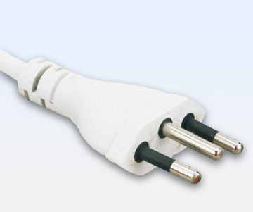

Messaggioda Foto Utentevenexian » 26 ott 2018, 18:57
Nessuno nega che ci siano dei vantaggi evidenti (con le Schuko). Nessuno ha citato per esempio la maggior 'manovrabilità' della spina, più a dimensione della mano umana, rispetto alla piccola 'italiana'.
E' che di difetti ce ne sono anche altri (1), in modo particolare con le ciabatte. Tra questi, alcuni alimentatori con spina a muro che non arrivano a inserirsi nelle prese incassate. Oppure che una volta inseriti 'di sbieco' (2), occupano due o anche tre posizioni nella ciabatta.
Sul fatto che la maggior parte dei costruttori di elettrodomestici stia utilizzando solo spine Schuko, poi, non è affatto vero: la maggior parte dei piccoli elettrodomestici in classe II in vendita nel nostro paese ha la spina 'italiana'.
(1) Oltre al primo in lista del rapporto 1 a 2 sullo spazio occupato nei portafrutti.
(2) Soluzione praticamente obbligatoria nelle ciabatte per accomodare le spine con cavo a uscita laterale.

[36] Re: Presa elettrica unica in Italia
Messaggioda Foto Utente6367 » 26 ott 2018, 19:06
venexian ha scritto:Sul fatto che la maggior parte dei costruttori di elettrodomestici stia utilizzando solo spine Schuko, poi, non è affatto vero: la maggior parte dei piccoli elettrodomestici in classe II in vendita nel nostro paese ha la spina 'italiana'.
In realtà non è la spina 'italiana', ma la Europlug (solo classe II, sino a 2,5A anche se in alcuni paesi come la Spagna è a norma anche per correnti maggiori).
https://en.wikipedia.org/wiki/Europlug
E' l'unica spina ufficialmente europea. Spina ma non presa in quanto fu fatta apposta negli anni '60 per unirsi alla maggior parte delle prese europee, senza inventare prese nuove.
Apparecchi con la vera spina 'italiana' esistono ma sono pochi (di solito apparecchi con il cordone intercambiabile e te ne danno in dotazione tre o quattro).
Comunque sì certo: la maggio parte degli apparecchi utilizza la Schuko oppure la Europlug, ove applicabile.

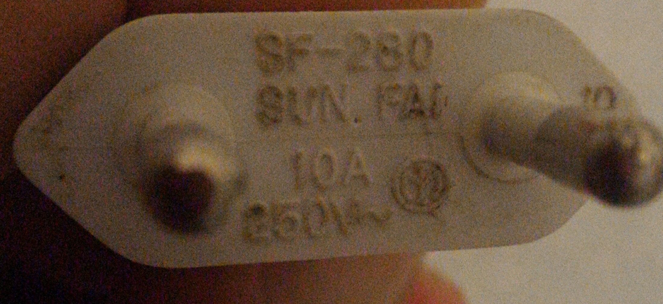

Messaggioda Foto Utentefpalone » 26 ott 2018, 19:20
alcuni elettrodomestici in vendita in Italia usano la europlug per correnti superiori ai 2.5A: ecco la foto di una europlug si un asciugacapelli da 2000 W . Prodotto di marca primaria, acquistato in una grande catena di elettrodomestici.
Foto Utentefpalone

Messaggioda Foto Utentecee73 » 26 ott 2018, 19:21

fpalone ha scritto:alcuni elettrodomestici in vendita in Italia usano la europlug per correnti superiori ai 2.5A: ecco la foto di una europlug si un asciugacapelli da 2000 W . Prodotto di marca primaria, acquistato in una grande catena di elettrodomestici.
Penso che quella più che una Eurospina sia una CEi 23-50 S10, o mi sbaglio? Spina comunque compatibile con tutti i tipi di prese elettriche dell'Europa continentale.

Messaggioda Foto Utentevenexian » 26 ott 2018, 19:43
cee73 ha scritto:Io finora le spine italiane le ho viste solo su elettrodomestici datati
Cerca in rete i manuali di prodotti in classe II come frullatori, rasoi, sigillatrici sottovuoto, coltelli elettrici ecc. e vedrai che la maggior parte hanno la 'italiana' da 10 A.
C'è poi tutto il mondo dei caricabatterie, dove non ce ne è praticamente uno che abbia la Schuko.
