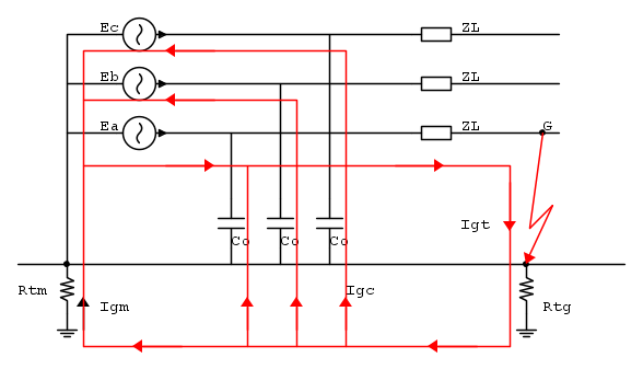

Messaggioda Foto UtenteEdmondDantes » 14 nov 2018, 20:41
In condizione di simmetria e di normale esercizio, il collegamento a terra o meno del neutro non influenza il comportamento della rete. Da questo punto di vista, lo studio e' interessante durante una condizione di dissimmetria: il guasto monofase a terra e' una di questa condizioni. La dissimmetria introdotta dal guasto monofase e' detta trasversale.
Neutro a terra (francamente)
Se ci limitiamo a discorsi generali, le correnti di guasto monofase a terra sono elevate, le sovratensioni delle fasi non affette da guasto, invece, sono in genere limitate (anche nulle).

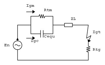

Lo schema di riferimento e' il seguente:
Con ovvio significato dei simboli.
Lo schema equivalente di Thévenin e'
Dallo schema equivalente si ricava la corrente di guasto monofase a terra (con resistenza di guasto nulla):
\bar{I}_{gt}=\frac{E_{n}}{\dot{Z}_{L}+\frac{R_{tm}}{1+j3R_{tm}\omega C_{o}}+R_{tg}}
Dallo schema si evince che la corrente di guasto ha due vie di richiusura: una attraverso le capacita' parassite del collegamento e l'altra attraverso il collegamento a terra del centro stella del trasformatore.
Tale corrente puo' essere di natura ohmica-capacitiva se le impedenze serie della linea sono trascurabili, ohmica-induttiva se quest'ultime sono prevalenti oppure di natura prevalentemente resistiva se e' possibile trascurare sia le capacita' sia l'impedenza della linea.
Trascurando il contributo delle capacita' parassite della linea, il potenziale del neutro vale:
\bar{E}_{n}=\frac{-R_{tm}}{R_{tm}+\dot{Z}_{L}+R_{tg}}E_{n}
Il cui valore efficace e' prossimo alla tensione di fase, pertanto le altre due fasi si portano alla tensione (quasi) concatenata. Al crescere dell'impedenza di linea, diminuisce la sovratensione delle fasi sane.
In pratica piu' il guasto e' vicino al trasformatore piu' cresce la sovratensione delle fasi sane (il limite e' la tensione concatenata, che non potra' essere raggiunta in quanto e' sempre presente l'impedenza del TR e della rete a monte, trascurati in questa trattazione).

Messaggioda Foto UtenteEdmondDantes » 14 nov 2018, 21:28
Aggiungo che le ipotesi di calcolo prevedono, come da prassi (anche normativa), linea a vuoto e tensioni pari alle nominali nel momento in cui si verifica il guasto.
