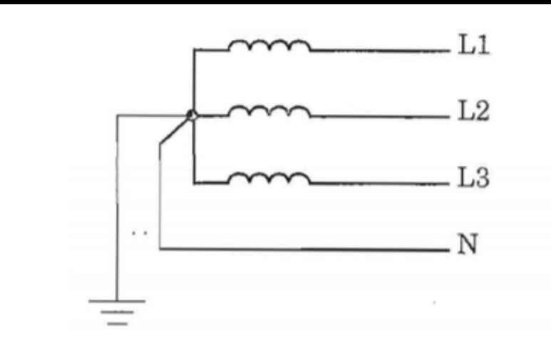

La corrente nel neutro é uguale a quella nella fase , a meno di guasti

Ma se non c'è nessun utilizzatore connesso, sul neutro non si prende la scossa perché non passa corrente?

Messaggioda Foto UtenteSediciAmpere » 13 mar 2020, 1:04
La scossa si prende o non si prende a seconda della tensione tra il terreno e l'oggetto che stiamo toccando. È indifferente se ci siano utilizzatori, gli utilizzatori non hanno alcun effetto sulla tensione.
Ai capi dell'avvolgimento del trasformatore ci sono 230V. Un capo è conesso a terra, quindi tra il terreno e questo capo ci saranno 0 volt; tra l'altro capo e il terreno ci saranno 230V
Queste sono le tensioni del neutro e della fase.
La corrente che passa attraverso il corpo umano in caso di contatto è:
I = V / Z
dove Z è l'impedenza del corpo umano.
Se tocchi la fase: I = 230V / Z => pericolo
Se tocchi il neutro: I = 0V / Z = 0 Ampere (ovviamente non fidarti a toccare il neutro)

[38] Re: Approfondimento conduttore neutro impianto monofase
Messaggioda Foto Utenteclaudiocedrone » 19 mar 2020, 1:30
Il potenziale rispetto a terra non ha alcuna importanza in questo, semplicemente non hai la minima idea (o se ce l'hai è errata) di cosa siano le fasi oltre che di molte altre cose; scusa la franchezza ma è ovvio che ti mancano completamente le basi e il consiglio che posso darti è di fermarti, procurarti un testo scolastico di elettrotecnica dello ITIS e ricominciare da quello passaggio per passaggio senza saltare a conclusioni affrettate.

Messaggioda Foto Utenteguzz » 19 mar 2020, 11:39
elem ha scritto:Forse non ho ben chiara quale sia la differenza del bifase rispetto al monofase
Nel bifase si hanno due fasi con una tensione X tra di esse e, se c'è il neutro e siamo in un sistema trifase, una tensione \frac{X}{\sqrt 3} tra ciascuna fase ed il neutro, che è a tensione 0
Nel monofase si ha una fase ad una tensione Y dal neutro, che è a tensione 0
