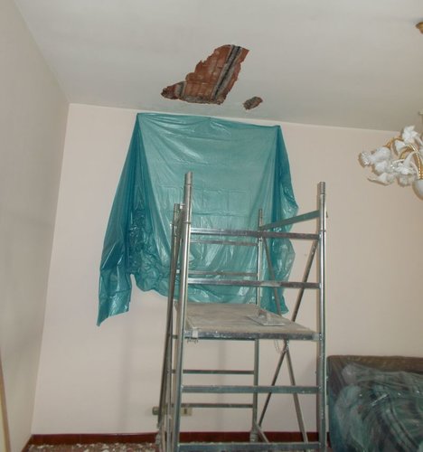

Jim80 ha scritto: In effetti il vecchio tetto imbarca acqua [...], perciò il solaio è tutto inzuppato.
Sistema prima il tetto, almeno provvisoriamente, prima che il solaio crolli

Al di là di questa opportunità fiscale, il problema prioritario è che il proprietario (mio parente) non ha alcuna liquidità quindi non può permettersi tali spese. Diciamo che il problema ancora più a monte fu che acquistò una casa al di sopra delle sue possibilità ed ora, arrivato ormai alla fine, ne sta pagando le conseguenze. In questo infelice contesto, io cerco di dargli aiuto, per quel che posso.
SediciAmpere ha scritto:Sistema prima il tetto, almeno provvisoriamente, prima che il solaio crolli
Troppo tardi (scattata l'anno scorso a metà maggio)
Volendo fare una scommessa sui cavi in corto, punterei 1 euro (della mia pensione) su quelli che portano corrente al lampadario vicino alla riparazione.
Comunque dal vostro silenzio circa il mio "schema" posso dedurre che sia errato. Resta da valutare la soluzione (provvisoria?) di prelevare corrente dal lampadario a piano terra ed alimentare almeno il frigo a 1^ piano.
