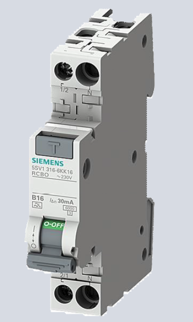

Messaggioda Foto UtenteFranco012 » 2 feb 2023, 15:40
undertherain ha scritto:Dovrei vedere che dice l'elettricista...
Diversi elettricisti sono un po' restii alle novità, il "si è sempre fatto così" è duro a morire.
In parte è comprensibile che vengano mantenuti schemi ormai collaudati da anni, ma è anche vero che il mercato è sempre in evoluzione, e le novità interessanti ci sono, anche se nella maggior parte dei casi si tratta di trovate puramente commerciali.
Per la reperibilità dei componenti suggeriti, ci potrebbero essere dei problemi per quanto riguarda il differenziale di tipo "F", normalmente fornito come differenziale puro in due moduli, mentre per i magnetotermici differenziali tipo AC da un modulo il problema della reperibilità non si pone:
Magnetotermico differenziale compatto Siemens 5SV1
Tuttavia, se c'è spazio disponbile nel centralino, personalmente preferisco gli interruttori a due moduli, in quanto c'è più spazio per la descrizione della funzione nell'etichetta. Sembra un particolare di secondaria importanza, ma cosa vuoi... ognuno ha le sue preferenze.
