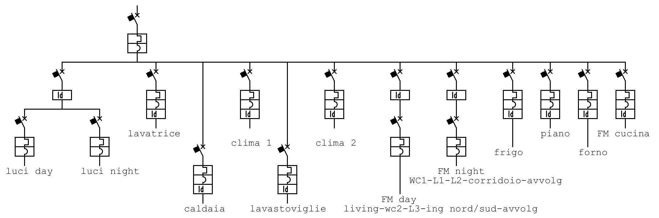

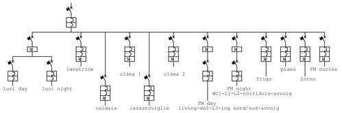

@SediciAmpere...abbiamo avuto qualche osservazione sulla mia soluzione poi schematizzata da Franco...dobbiamo aggiustare qualcosa?
E delle considerazioni di pakk?
comunque grazie, sto migliorando la preparazione.

vince59 ha scritto:Passo a studiare il differenziali per clima...credo tipo F per inverter monofase...
Per i dispositivi che utilizzano inverter monofase (lavatrici, climatizzatori, ecc.) la normativa tecnica CONSIGLIA interruttori differenziali di tipo "F". Nello schema grafico li avevo inseriti per alcuni elettrodomestici, ora li ho aggiunti per i due climatizzatori.
Sinceramente non avevo fatto caso alla sigla. Bravo :ok:

Messaggioda Foto Utentevince59 » 22 dic 2024, 23:24
ho provato a semplificare con una logica diversa...i valori li definisco se lo schema viene promosso
