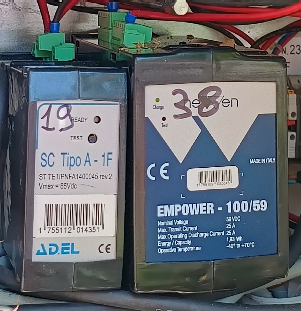

[34] Re: Quadro fotovoltaico DC.
Messaggioda Foto Utentestefanopc » 16 lug 2025, 19:14
Se ti serve qualcosa che mantenga la tensione 48-60V 6A max ci sono dei Supercap appositamente realizzati per mantenere la tensione per qualche ora /minuti in base al tipo di carico.
La energia immagazzinata in alcuni modelli e di poco inferiore ai 2Wh.

[36] Re: Quadro fotovoltaico DC.
Messaggioda Foto Utentestefanopc » 21 ago 2025, 8:50
https://www.electronicsurplus.it/25F-2, ... -su-scheda
Questo venditore propone lo stesso circuito che utilizziamo negli impianti stradali.
È probabilmente il modello di sinistra della foto precedente privo di involucro.

[38] Re: Quadro fotovoltaico DC.
Messaggioda Foto Utentestefanopc » 25 ago 2025, 21:23
La ditta produttrice dovrebbe essere essere AD.EL Via S. Pertini, 5, 30030 Martellago VE.
https://www.adelsrl.it/
Per conferma e modello vedi la foto sopra.
Non ne ho la sicurezza perché le forniture ci arrivano tramite magazzino di acquisto e distribuzione centralizzato.
