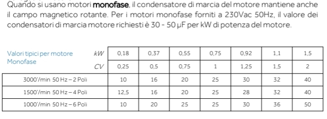

Tabella di condensatori tipici per motori, in funzione della potenza,, fornita da un noto produttore di condensatori
La tabellA conferma che il valore corretto è 30 μF, non 20

Mi pareva che la tabella pubblicata in precedenza si riferisse specificamente al modello di pompa in questione e non fosse generica, almeno a me sembrava così
Vedi post n. 2 di Goofy

Sì, questa è un'altra, di un produttore di condensatori, che dice che il condensatore da 30 μF è adatto a motori da 1 kW
