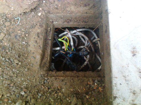

Messaggioda Foto Utenteelettrodomus » 26 mag 2013, 9:08
Scopri l'errore
:mrgreen:
Giunzioni (IP68) in pozzetto
(rigorosamente con protezione in nastro isolante)
Derivazione stagna (IP68) per interruttore autoclave

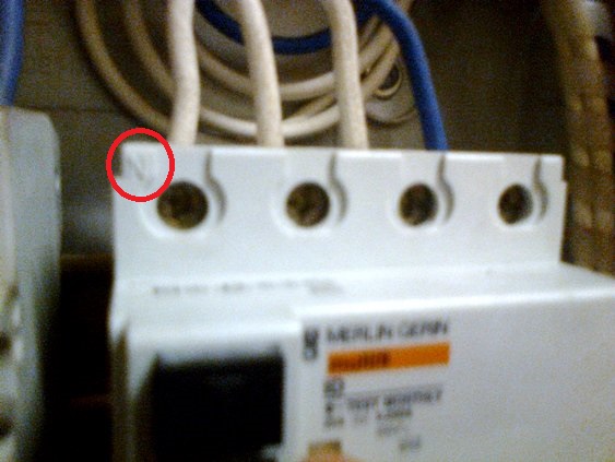

[347] Re: Ambratheryou
Messaggioda Foto Utenteattilio » 26 mag 2013, 9:26
Il neutro ultimo a destra è un... dogma! -:- checchè ne serigrafi il costruttore sull'interruttore! Come calimero che era piccolo e nero, il neutro a volte è piccolo e blu e quindi va messo per ultimo, perché non lo vuole nessuno! :mrgreen:

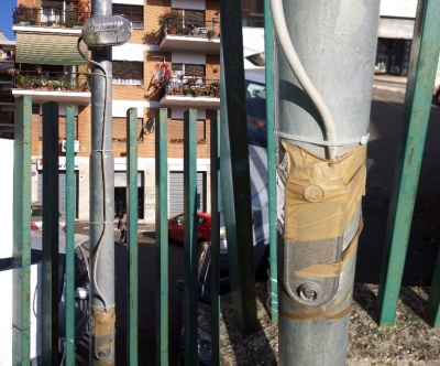

Messaggioda Foto Utentesoltec » 29 mag 2013, 11:29
Vorrei segnalare l'utilizzo di un ottimo strumento multifunzione adatto a elettricisti e idraulici
come si può vedere nell'esempio sotto riportato:
Ripristino corretto grado di isolamento in un lampione
oppure riparazione perdita di un rubinetto

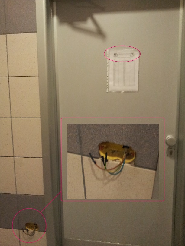

Messaggioda Foto Utentemaxxy » 29 mag 2013, 11:48

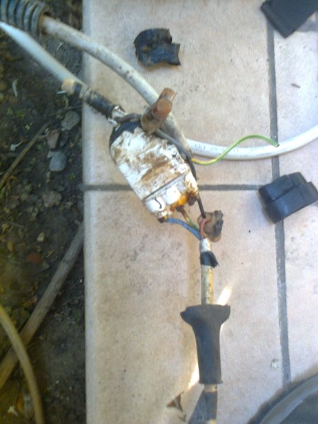

Riagganciandomi al post mi è venuto in mente che avevo una immagine sul telefono....Guardate un po' cosa ho visto nei bagni in un McDonald's della mia città....
E ci bazzicano pure una marea di bambini !
Segnalato ai ragazzi che hanno fatto "spallucce" come per dire, tanto c'è il nastro isolante!
