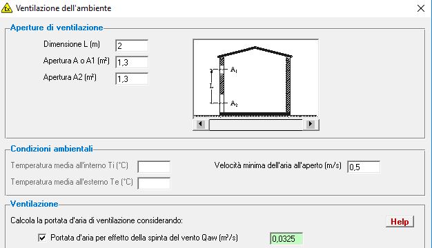

Da una valutazione dell'areazione naturale per la spinta del vento, ipotizzando un locale di dimensione L10xP2,5xH3m, ho calcolato le portate d'aria nelle 3 ipotesi:
1) apertura unica di 20 mq
2) n. 2 aperture da 1,3 mq sulla stessa facciata, una sopra l'altra, con distanza di 2 m
3) n. 2 aperture da 1,3 mq su facciate contrapposte
i risultati sono i seguenti:
1) 0,25 mc/s
2) 0,0325 mc/s
3) 0,28 mc/s
L'ipotesi 3) con le aperture contrapposte è la soluzione che garantisce la migliore portata d'aria. L'ipotesi dell'apertura unica 1) in effetti garantisce una portata altrettanto valida. Ma poi, nella valutazione della presenza dell'atmosfera esplosiva ti devi confrontare con il fattore di efficacia della ventilazione f, che nell'ipotesi 2) può essere pari a 2 e nell'ipotesi 3) anche pari a 1, ma nell'ipotesi 1) ad essere ottimisti è pari a 3 perché non si crea un moto convettivo all'interno del volume.

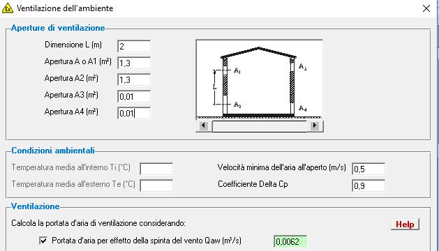

Non c'entra con il caso in questione, ma mi è tornato in mente che nella formula per calcolare la ventilazione con aperture contrapposte usata da Atex gas e tratta da qualche guida CEI ci deve essere un errore come risulta dai casi che riporto
Parecchi anni fa avevo fatto notare l'assurdo a TNE e il Direttore mi aveva risposto che avrebbe trasmesso la questione al CEI.
Non ho più saputo nulla e non ho più approfondito la questione, ma resta il dubbio sul campo di validità della formula (ovviamente non può aumentare la ventilazione nel secondo caso rispetto al primo, a differenza dei risultati che si ottengono dal software)

Goofy ha scritto:Non ho più saputo nulla e non ho più approfondito la questione, ma resta il dubbio sul campo di validità della formula (ovviamente non può aumentare la ventilazione nel secondo caso rispetto al primo, a differenza dei risultati che si ottengono dal software)
Strano, domani provo.
