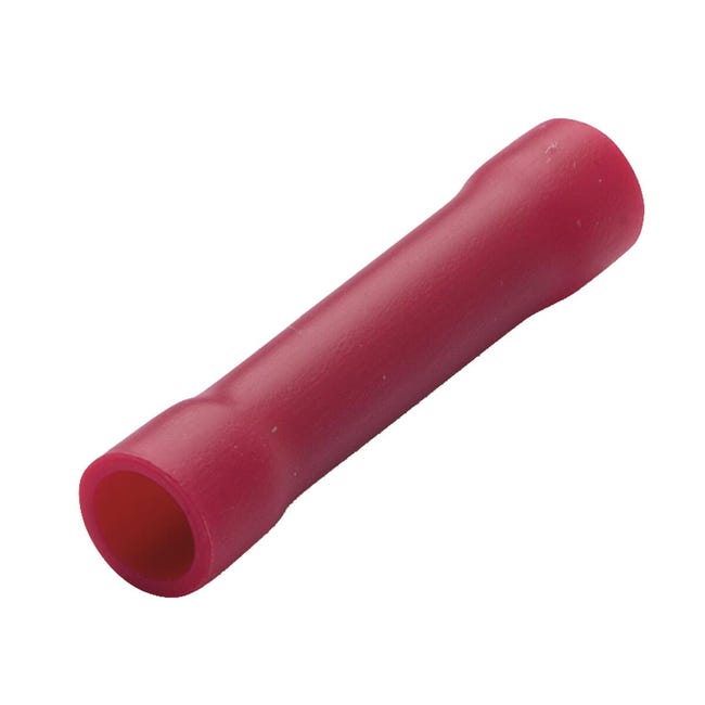

Vedo più facile percorrere la strada del giunto preisolato a crimpare da 16mmq per allungare il cavo, il problema è trovarne solo uno che è impossibile che lo vendono... dove potrei trovarlo?
Stiamo parlando di questo?

Messaggioda Foto UtenteAltorn » 24 mag 2021, 8:28
Ciao, potete confermarmi se sono quelli in foto? Così provvedo a cercarne un paio in qualche negozio di Elettroforniture. Ho verificato sotto al piano - 1 è presente una barra equipotenziale con le terre che salgono ai piani. Strano son presenti 4 terre, mentre nella scala siamo 6. Magari poi due diramano su qualche piano.. Inoltre non tutte han sezione uguale

Messaggioda Foto UtenteAltorn » 25 mag 2021, 10:49
Ciao,
qualcuno ha avuto modo di visionare la foto?

Messaggioda Foto UtenteSediciAmpere » 25 mag 2021, 14:42
Ho avuto modo di visionare la foto, ma è un sistema che non ho mai usato per le grosse sezioni, non so valutare la qualità (tieni presente che devi comprare anche uno strumento apposito per metterli)
Il tuo filo di terra è uno dei 4 che vengono dalla equipotenziale?

Messaggioda Foto UtenteAltorn » 25 mag 2021, 15:58
SediciAmpere ha scritto:Ho avuto modo di visionare la foto, ma è un sistema che non ho mai usato per le grosse sezioni, non so valutare la qualità (tieni presente che devi comprare anche uno strumento apposito per metterli)
Eh bella domanda.. spero proprio di si almeno è diretto. Altrimenti non mi torna dato che salgono 4 cavi e siamo in 6 nella scala. Evidentemente 2 vengono diramati, inoltre 3 cavi hanno sezione uguale ovvero più piccola mentre un altro è un 16mmq uguale a quello che arriva a me, quindi presuppongo sia quello.
In qualsiasi caso mi arriva il cavo di terra da 16mmq.. prendere una pinza per pinzare un solo giunto isolato mi sembra una follia..
