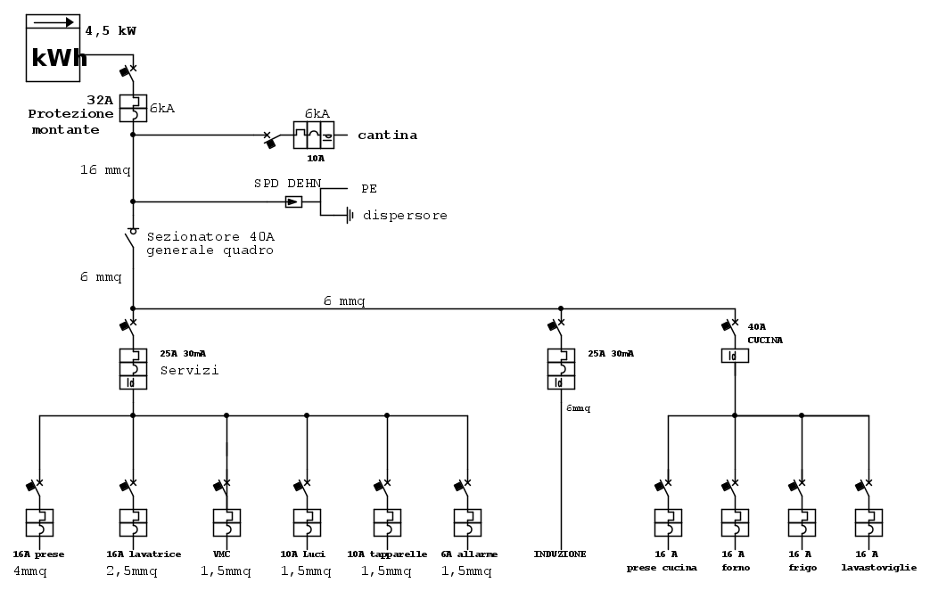

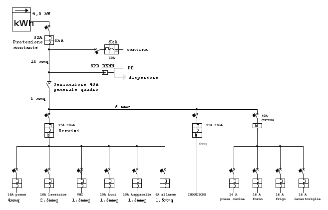

Messaggioda Foto UtenteAltorn » 7 nov 2021, 11:30
GioArca67 ha scritto:Per favore riporta lo schema della situazione attuale.
Attualmente è cosi:
Foto UtenteAltorn
50 3 5

Messaggioda Foto UtenteGioArca67 » 7 nov 2021, 14:42
Altorn ha scritto:Ho verificato come son stati fatti gli altri quadri degli appartamenti. Su tutti han messo il differenziale magnetotermico su cucina e il puro su servizi.
Il mio invece hanno invertito, secondo me han commesso un errore.
Perfettamente ininfluente fino a 6 kW nominali.
Altorn ha scritto:A questo punto onde evitare che scatti il 32A di sotto a protezione montante installo un differenziale magnetotermico da 25A sulla cucina in modo tale che se supero i 5.5kw (cosa impossibile dato che la fornitura è di 4.5kw) salterebbe solo lui.
Se è impossibile che modifichi a fare?
Altorn ha scritto:Cosa succede adesso col puro se si dovesse verificare una dispersione? Salterebbe quello da 32 di sotto? Mi sembrerebbe sempre più corretto a questo punto mettere il diff-magnetotermico anziché un puro
In caso di dispersione scatta un differenziale; visto che a protezione del montante NON c'è protezione differenziale (e nemmeno serve se è tutto a doppio isolamento), indovina chi sarà l'unico a scattare?
Se intendevi un sovraccarico, interverrà prima il limitatore al contatore.
L'unico punto che mi piace poco (ma è una mia visione personale) sono le luci sotto un differenziale condiviso: se scatta per altre cause rimani al buio.
È allora possibile sostituire quel magnetotermico con un magnetotermico differenziale curva C da 10A 30mA tipo AC e prelevarne l'alimentazione a monte di dove è ora il MT luci: in pratica in parallelo ai tre differenziali (puro e 2 MTD) da 25A.
