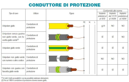

40 anni a voi giovani sembrano una eternità ma 2021-40=1981, praticamente ieri!
Per il colore del conduttore PE era ammesso il giallo fino al 1970.
Da Tuttonormel aprile 1999
(Il 1 giugno 1984 è la data di entrata in vigore della CEI 64-8)

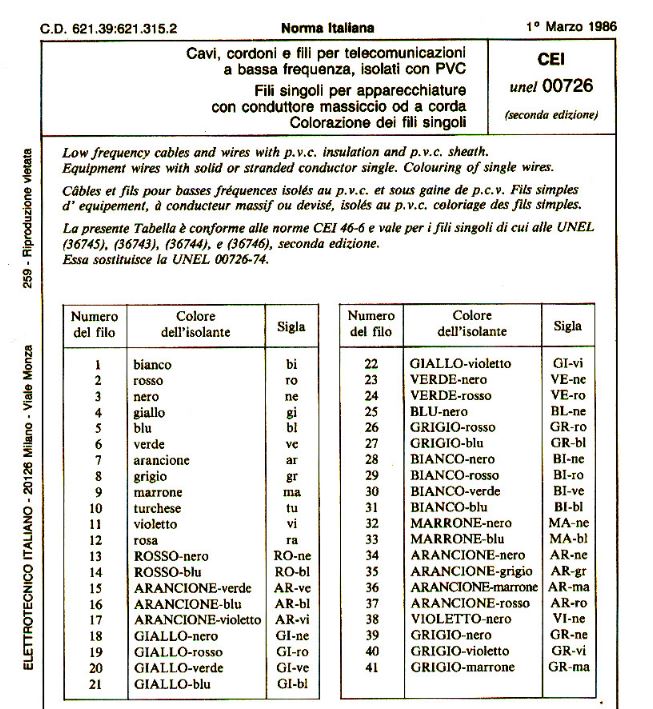

Per i cavi citofonici/telefonici si applicano altre norme, su wikipedia c'è un riepilogo
https://it.wikipedia.org/wiki/Colori_de ... _in_Italia
Di seguito una "vecchia" tabella UNEL

Grazie Foto UtenteGoofy, però il cavo giallo/verde di tera era presente in quell'impianto e in tutto il palazzo. E' stato il primo controllo che ho fatto. Il conduttore giallo mi ha incuriosito proprio perché in un primo momento ho avuto l'impressione che vi fossero 2 cavi di messa a terra invece uno dei due era soltanto giallo senza il verde. Non avevo con me strumenti perché mi ero recato dai nonni per altro motivo e non sapevo della sostituzione dell'impianto videocitofono. L'impianto aveva anche un cavo coassiale che sembrava un cavo per televisione, probabilmente per il segnale audio/video.
