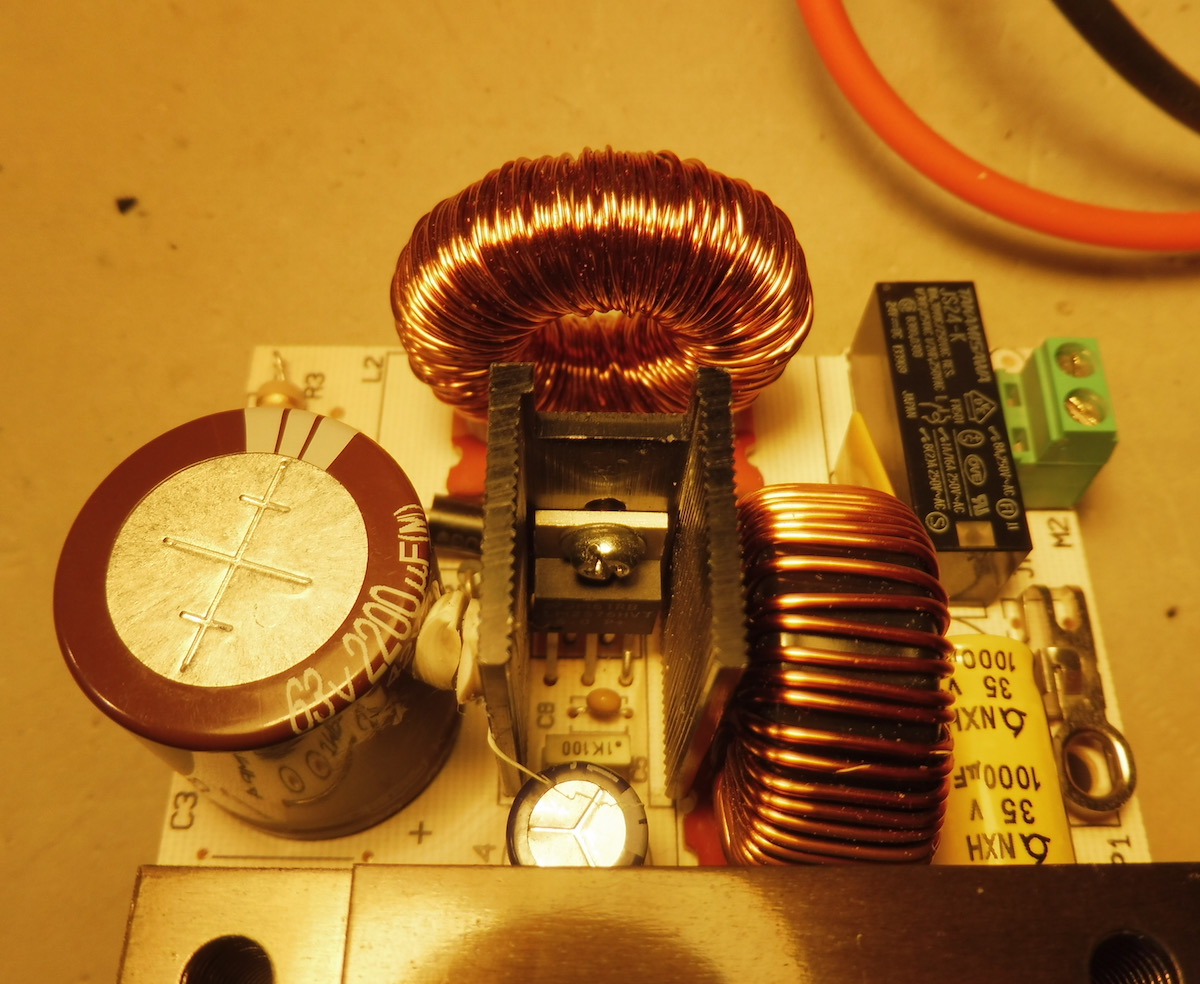

Sono Diodi Schottky, quindi a bassissima caduta. 0,18 V a vuoto potrebbero andare quasi bene.
Non è rimasto molto altro su quella scheda...

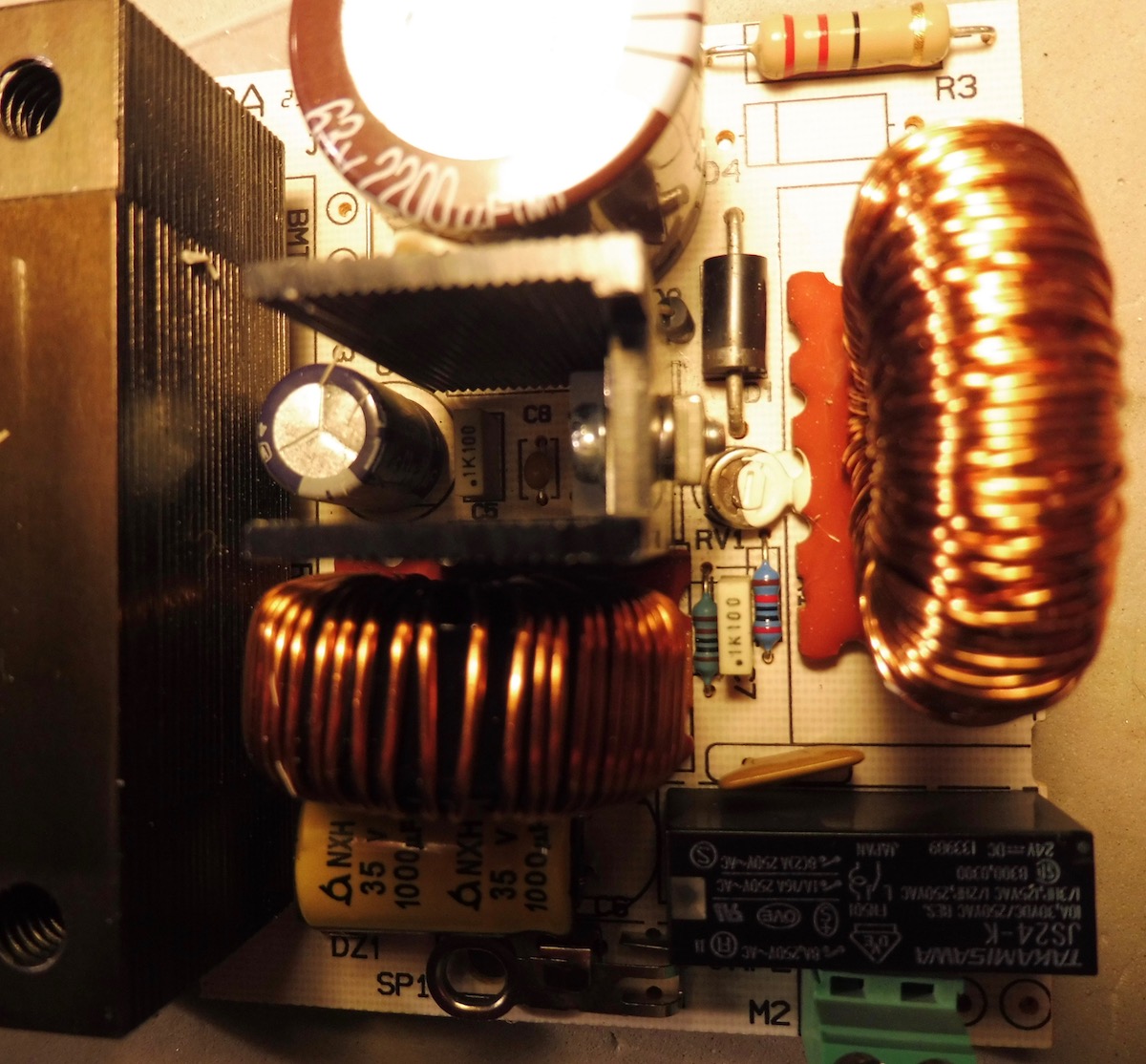

Non le ho smontate ( è una tortura per me intervenire su quella scheda :( ). Su quella di destra misuro 20 kohm, su quella di sinistra, 800 ohm. Se leggo bene i colori, la prima dovrebbe essere 21 kohm, la seconda 1000 ohm.

Sembrerebbe tutto bene a questo punto.
Hai possibilità di applicare un po' di carico all'uscita.
Mi pare strano, ma non vorrei il circuito non fosse studiato per lavorare a vuoto...

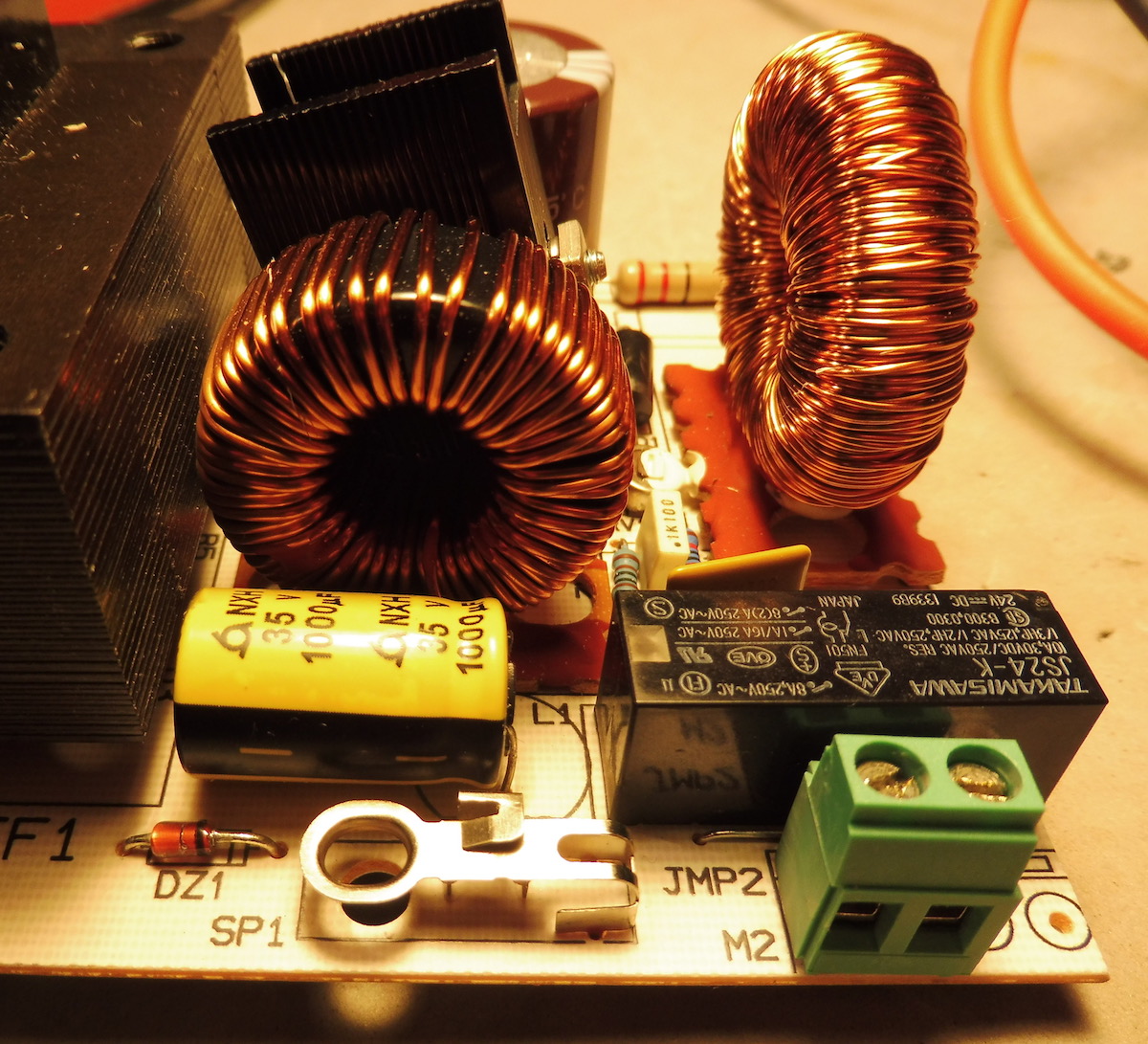

Il relé in basso a destra a cosa serve?
P. S mi accorgo ora anche di un diodo zener DZ, come é collegato?
Vicino al regolatore, mi sembra di vedere in piedi con un reoforo piegato, un altro diodo.
Foto UtenteJAndrea
3.987 4 6 9
Messaggi: 2119
Località: Rovigo

Sì quello piccolino in piedi vicino a regolatore e D1 è un diodo, se D1 è lo Schottky bisogna vedere l'altro come è collegato (o viceversa); a meno che il regolatore nuovo non sia fasullo penso sia giocoforza bypassato tra entrata e uscita da qualcosa in corto :roll:

Cosa la cui verifica è peraltro immediata con una misura di continuità o di resistenza tra i terminali di ingresso e di uscita del regolatore.

Il diodo verticale è collegato tra l'ingresso, pin 1 del regolatore, e GND. La sua tensione diretta è di 0,5 V, quindi non ha problemi. L'altro, DZ1 va ad un piedino del relè e non ha problemi nemmeno lui.
Il relè dovrebbe servire a portare la tensione al morsetto d'uscita (M2) quando il contenitore è chiuso. C'è infatti un interruttore (SP1) che si apre quando si chiude la scatola.

A questo punto l'unico indagato è il regolatore, che non sembra fare il suo mestiere...
Provo a cercare tra i cassettino se ne ho ancora uno.
