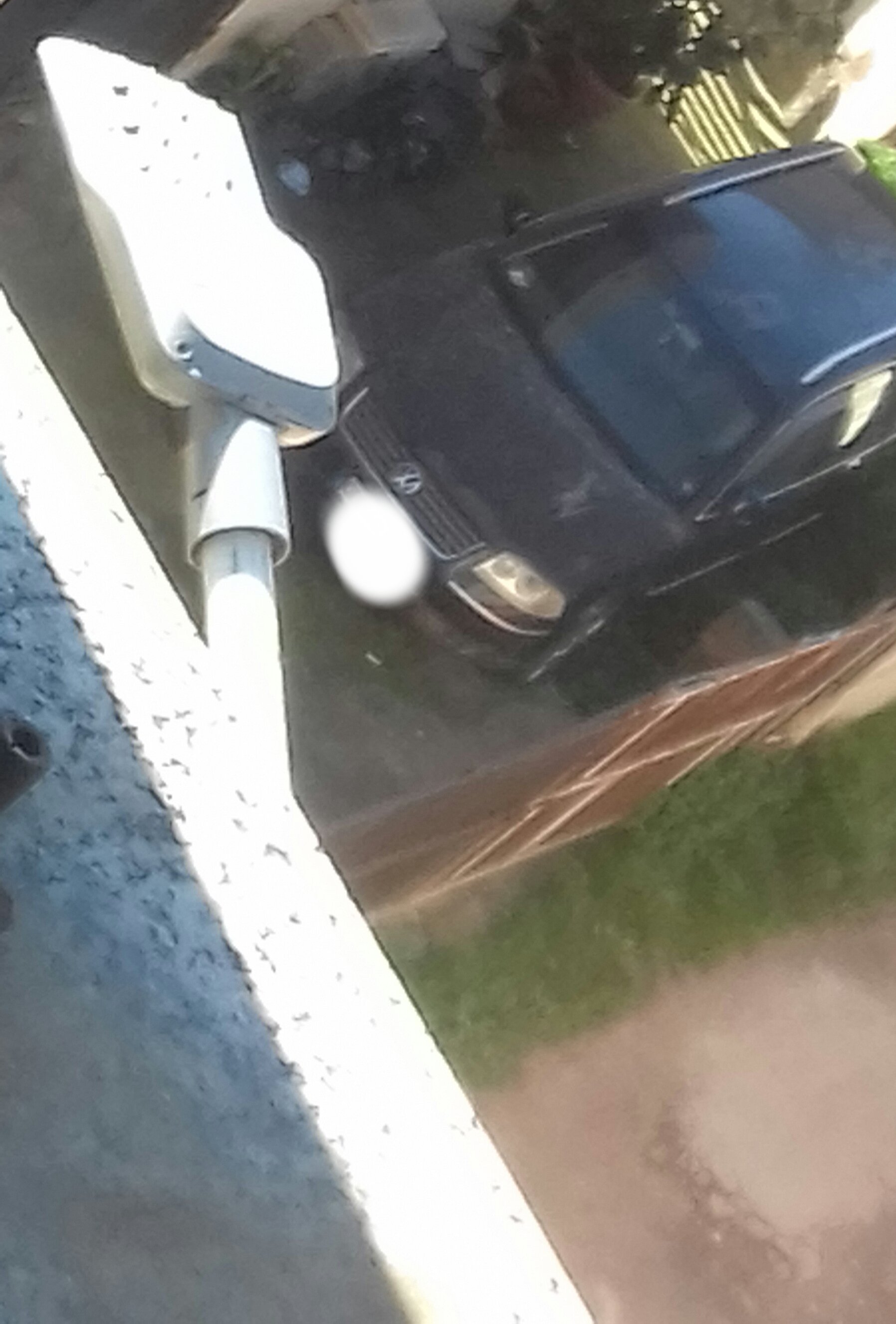

Sotto una finestra ho questo. Di fronte a canna fumaria della pellet (non cablata). Potrebbe fare arco?
Foto UtenteElisheva

Non capisco cosa possa essere l'oggetto della foto, sembra un supporto per antenna a parabola o un lampione LED ma sono solo ipotesi
Per quanto riguarda le antenne, se sono antenne che ricevono il segnale, di qualsiasi frequenza esso sia, si può stare tranquilli, eventuali problemi (e non è sicuro che ci siano) si potrebbero avere da antenne trasmittenti, specialmente se di elevata potenza
Tanto per divagare un po' ma restando in tema
Televisione si vede bene ? Cellulare come prende ? C'è campo ? Il segnale è alto ?
Senza scarpe sui punti del pavimento dove avverti qualcosa, la sensazione cambia ?
Senza dir loro niente prova a far posizionare qualcuno nei punti "critici" e mentre ci si trovano, dopo qualche attimo di attesa, chiedi se avvertono qualcosa

Kagliostro ha scritto:Non capisco cosa possa essere l'oggetto della foto, sembra un supporto per antenna a parabola o un lampione LED ma sono solo ipotesi
L’oggetto nella foto è un lampione. Non ho la tv, ma la rete va malissimo. Sia mobile che fissa (prima andava bene, ma da quando c’è questo rumore tipo inverter di stufa ogni volta che pompa, ogni 3 minuti, si scollega). Ho visto tra le wireless disponibili che qualcuno ha un multipoint (ricevitore e trasmettitore sino a 3.5 km). La rete mobile dà un segnale alto ma va malissimo, e spesso passa da 3g a H).
Che mi dici del tester? È possibile che sia stato usato come cerca cavi?
