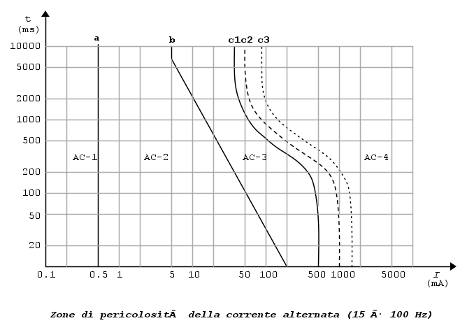

Riccardo, dal grafico seguente puoi comprendere l'effetto di "30mA" sul corpo umano.
Nella zona AC-1 la corrente può essere percettibile senza tuttavia dare luogo ad alcuna reazione. In AC-2 normalmente non si incorre in fenomeni patologici pericoloso, fino alla soglia di tetanizzazione. In AC-3 è altamente probabile il verificarsi di effetti fisiopatologici solitamente reversibili quali contrazioni muscolari, difficoltà respiratorie, aritmie e arresti temporanei del cuore, difficilmente si innesca la fibrillazione ventricolare. La pericolosità aumento con l'aumentare del tempo e della corrente. Infine, nella zona AC-4, la fibrillazione ventricolare è altamente probabile, così come l'arresto respiratorio e la formazione di ustioni. Le curve tratteggiate C2 e C3 sottointendono una probabilità di innesco di fibrillazione ventricolare rispettivamente pari al 5% e al 50%.

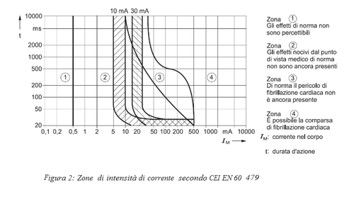

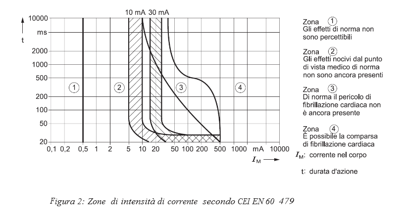

Nel grafico seguente si può notare l'influenza che ha il tempo d'intervento del differenziale:
Tratto da una guida Siemens
Con una corrente di 230 mA e un tempo d'intervento di 40 ms (limite previsto dalle norme CEI per intensità di 5 volte la corrente nominale d'intervento) siamo al limite tra la zona 2 e la zona 3, mentre con 10 ms si sta "tranquilli" in zona 2.

Franco012 ha scritto:Nel grafico seguente si può notare l'influenza che ha il tempo d'intervento del differenziale:
[attachment=0] mentre con 10 ms si sta "tranquilli" in zona 2.
Se si volesse stare in zona 2 si userebbe un differenziale da 10 mA o da 6 mA. Non è questo lo scopo del 30 mA.
Del resto una elettrocuzione di 230 mA che interessi il busto e' molto improbabile per via della resistenza stessa del corpo umano.
Si resta "attaccati" per correnti di 10-20 mA.

Rimane il fatto che mentre i contatti del differenziale sono ancora chiusi, la corrente che passa non dipende dalla taratura del differenziale, per cui io sto in ogni caso più tranquillo se, a parità di taratura, il tempo d'intervento effettivo è minore.
Quanto al fatto di utilizzare i differenziali da 10 mA, sono perfettamente d'accordo sulla maggiore efficacia, infatti nell'impianto di casa, come già detto, uso solo quelli.

A parte gli scherzi Foto Utente6367 vorrei capire perché dici che lo scopo del 30mA non è quello di restare in zona 2.
Intervenendo nei tempi prestabiliti esso dovrebbe permettere di restare in zona 2. Sbaglio?

perché la caratteristica del 30 mA è stata inventata proprio per evitare la zona 4 (rischio di fibrillazione ventricolare). Ne resta esclusa solo la parte bassa delle alte correnti (500 mA) in quanto nessun interruttore sarebbe abbastanza veloce, ma è anche vero che ben difficilmente finché si resta attorno ai 230 V la corrente di elettrocuzione può raggiungere questi valori per via della resistenza del corpo umano.
In altri paesi (Nord America) vogliono evitare anche la zona 3 (tetanizzazione e non rilascio) infatti usano differenziali da 6 mA.
