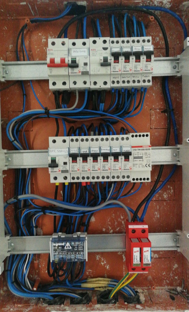

Messaggioda Foto UtenteAltorn » 1 giu 2021, 16:26
Di seguito il QE terminato, manca solamente che porto i cavi che arrivano al sezionatore quadro all'SPD e poi riparto verso il sezionatore così da avere un entra-esci
Foto UtenteAltorn
50 3 5
Messaggi: 326
Iscritto il: 14 gen 2016, 15:28
[54] Re: DEHN DG M TT 2P ACI 275 FM
Messaggioda Foto UtenteAltorn » 3 giu 2021, 11:07
Di seguito l'installazione dell'SPD appena effettuata.
Può andar bene?
Arrivano da sotto cavi da 10mmq e vanno su SPD e poi rilanciano sul sezionatore quadro. Con terra e PE che entrano in un unico corrugato vuoto e vanno in cassetta di derivazione sotto , dovrei avere un ab+b+c=0.
Foto UtenteAltorn
50 3 5
Messaggi: 326

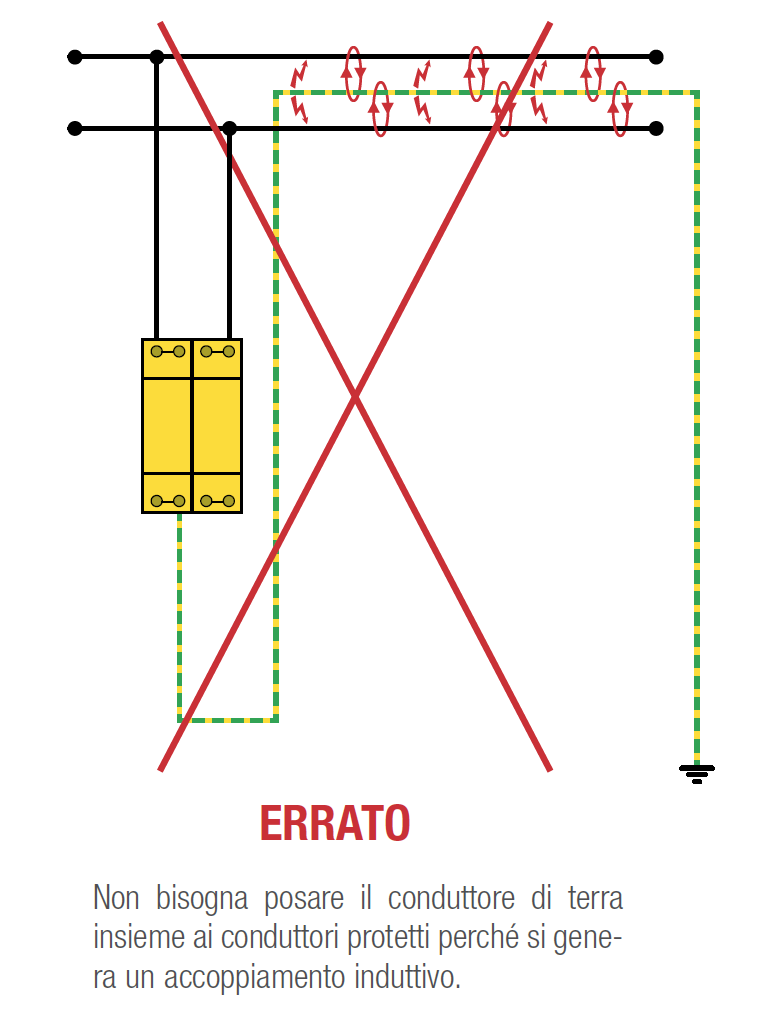

Messaggioda Foto UtenteSediciAmpere » 4 giu 2021, 17:16
Ho una domanda per i più esperti: ma veramente è importante che il fillo di terra principale sia separato da fase e neutro principali? Quando c'è il picco di corrente, lo scaricatore lo "scarica" e in ogni caso si dovrebbe richiudere sui questi tre fili, le relative induzioni si dovrebbero cancellare tra di loro, no? Secondo me sarebbe meglio che fase, neutro e terra in arrivo al quadro siano cablati stretti tra loro e poi il resto dell'impianto separato, compresa la terra
4.187 5 5 8
Messaggi: 4848
[56] Re: DEHN DG M TT 2P ACI 275 FM
Messaggioda Foto UtenteFranco012 » 4 giu 2021, 22:40
SediciAmpere ha scritto:Secondo me sarebbe meglio che fase, neutro e terra in arrivo al quadro siano cablati stretti tra loro e poi il resto dell'impianto separato, compresa la terra
Vedo che la ZOTUP non è di questo parere:
Collegamento errato
L'immagine è tratta da un estratto del manuale "ZOTUP Consigli per l’installazione degli SPD" di cui Foto UtenteGoofy ha riportato un estratto al post [6] di questa discussione. Si parla anche del fatto che i due conduttori (in arrivo e partenza) collegati all'SPD dovrebbero seguire percorsi in tubazioni separate, per evitare tensioni indotte tra gli stessi conduttori.

Messaggioda Foto UtenteGioArca67 » 5 giu 2021, 9:07
Da come intendo la domanda di SediciAmopere la situazione è diversa da quella in figura, viaggiando il conduttore verso la terra insieme ai conduttori di fornitura non quelli verso l'impianto interno.
Quindi giustamente presuppone una mitigazione dovuta ad induzione nel senso contrario all'impulso in arrivo.
4.585 4 6 9
Messaggi: 4593
[58] Re: DEHN DG M TT 2P ACI 275 FM
Messaggioda Foto UtenteSediciAmpere » 5 giu 2021, 15:00
GioArca67 ha scritto:Da come intendo la domanda di SediciAmopere la situazione è diversa da quella in figura, viaggiando il conduttore verso la terra insieme ai conduttori di fornitura non quelli verso l'impianto interno.
esatto
che il conduttore di terra principale non debba viaggiare insieme ai conduttori protetti, non ci piove
4.187 5 5 8
Messaggi: 4848
[59] Re: DEHN DG M TT 2P ACI 275 FM
Messaggioda Foto UtenteFranco012 » 5 giu 2021, 15:25
Evidentemente ho capito male io :oops:
