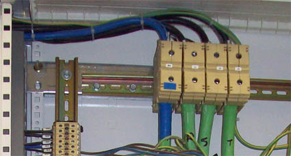

Sicuramente la morsettiera a serraggio diretto,resta piu' pratica di quella indiretta...vuoi mettere ogni volta a crimpare il cavo con il capocorda e la pinsa a "matrice"...
Di Certo chi fa matutenzione ai quadri trova piu' pratico faticare di "meno" e sceglie la via piu' facile che e' quella del serraggio diretto....
Guardate l'esempio di quest'altro quadro, la morsettiera a monte del quadro e' a serraggio con "dado esagonale" e notate il calibro dei cavi,connessi a "rame nudo"
Dissento.
Forse non hai aperto il link all' articolo, da quanto scrivi mi pare di capire che stiamo parlando lingue diverse.
Ripeto, se continuiamo a scrivere di modalità di serraggio, incasiniamo ancora di più questa discussione.

Attilio riesci a capire con questa foto?

Torniamo all'interruttore....comunque le sezioni dei cavi difformi sono sicuramente da rivedere...x il resto il mio pensiero lo conoscete...

Cerco di capire a quanto è stato tarato....comunque, il povero enutro è sicuramente sovraccaricato dalle armoniche, anche modificando le tarature, bisogna fare attenzione al probabile sgancio del dispositivo solo per il problema sul neutro, che mette fuori servizio il resto a valle...

Ah..è vero non vedevo ...la protezione del neutro è tarata al 50% del valore nominale...bene...
Sacrtata l'ipotesi protezione, rimane la tesi del sovraccarico sul neutro x anomalia inerente le armoniche, oltre alla mia personale tesi inerente i cablaggi....
Cambiare una morsettiera, in questo caso, non comporta interuzioni di servizio maggiori di quelle causate dai guasti,....x i cavi di collegamento, credo siano di sezioni differenti....

Messaggioda Foto Utenteelettro » 18 lug 2012, 9:50
Le armoniche, elevano il valore medio della corrente intesa come riferimento al metodo TRMS.
Inoltre, per la loro frequenza naturale, impongono sui cavi e le connessioni, un fattore termico maggiore rispetto alla condizione ordinaria.
Vi sono molti articoli interessanti sulle armoniche, e sulle interarmoniche...in fase di studio approfondito...
In questo caso, si parla di danno alla morsettiera, anzi morsetto, ove cablato il neutro....ora non ho capito se sul T-Max Abb o un di quelle morsettiere.-...
E' un problema, che in questo forum è stato già postato poù volte....
Molti instalaltori, tendono a banalizzare i cablaggi, hanno fretta e devono fare presto...spesso si sente dre: "ma se metto i capicorda perdo tempo"....

Quello della foto è un T4 mi pare ed è dotato di sganciatore elettronico (PR221DS), mentre tu, prima, parlavi di un T3 con sganciatore TM.
L' interruttore della foto ha in effetti il neutro protetto al 50% (rispetto al valore delle fasi), in questo caso, con buona probabilità, anche un contenuto armonico considerevole, avrebbe fatto intervenire la protezione sul neutro.
C'è da vedere, se l' interruttore su cui si è manifestato il guasto avesse le stesse caratteristiche/settaggi di quello che hai allegato nel precedente messaggio, anzi, ci sarebbe da analizzare con scrupolosità tutti i dati relativi ai precedenti guasti analoghi, mi rendo conto però, che è difficile raccogliere informazioni sicure a distanza di tempo.
Vediamo intento di chiarire questi ultimi punti.
