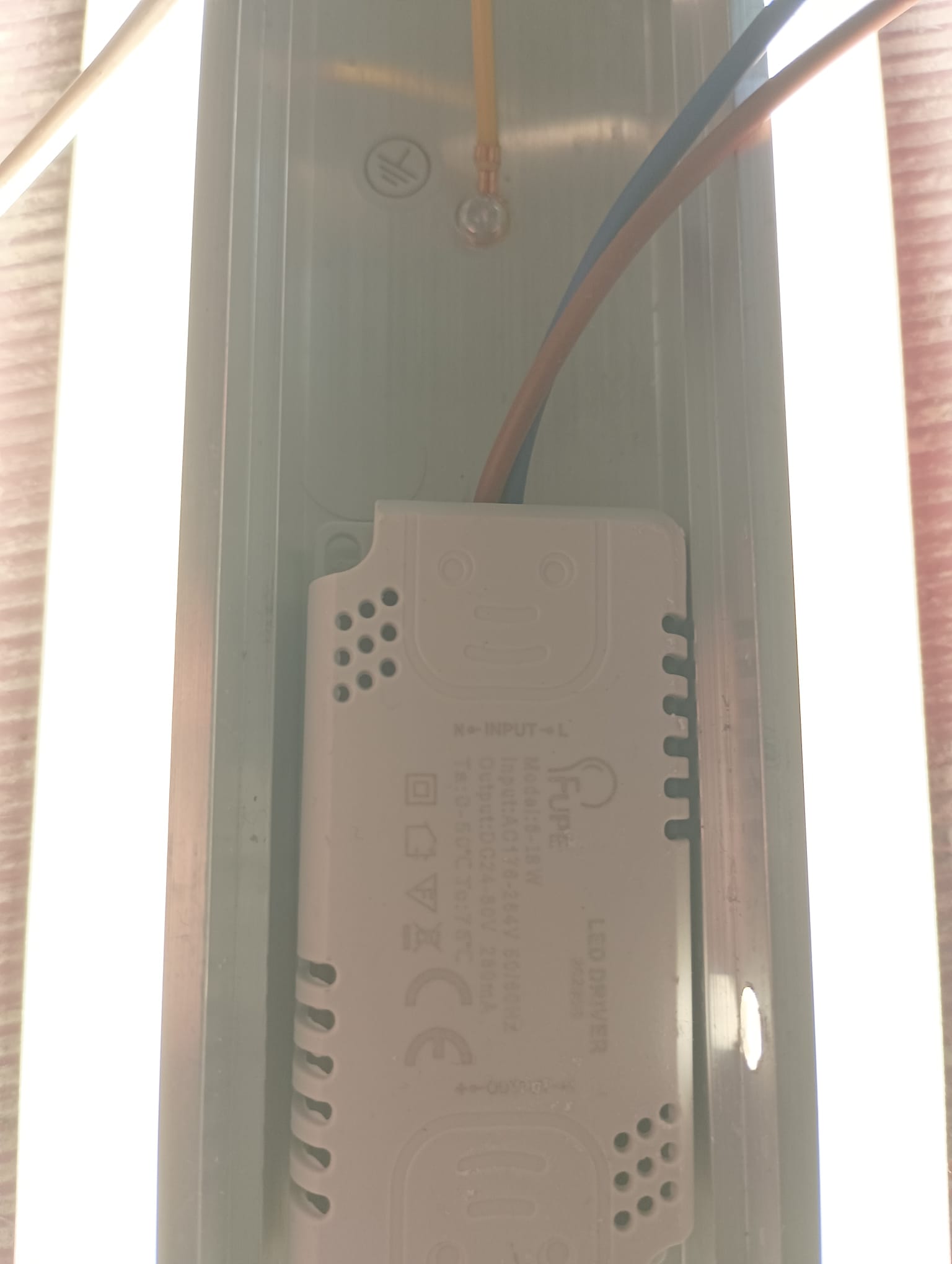

Quindi consigli di eliminare il condensatore e di aggiungere solo la resistenza in serie sulla linea di terra? che va alla lampada? La plafoniera e tipo "concava" e dietro c'è lo spazio in cui è alloggiato il controller led, un po' di aria c'è non lo vedo "troppo" piccolo, perché effettivamente quel controller led mi aspetto che scaldi anche più di una resistenza.
https://www.amazon.it/Lightess-Applique ... hdGY&psc=1
Non so se si capisce bene dalle foto, ma il filo di terra va sulla carcassa metallica ovviamente.

L'"alimentatore" della plafoniera in questione è con doppio isolamento (doppio quadrato), come del resto anche quello delle altre plafoniere "metalliche" che ho in casa.
In aggiunta queste che creano il problema hanno anche la terra sulla carcassa. (foto allegata)
Per come la vedo io è corretto che ci sia la terra, ma come mi aveva pure accennato un amico elettricista, raramente(mai) trova plafoniere/lampadari che hanno il filo di terra, perciò non so se vale la pena sostituire la plafoniera con una semplicemente "meno sicura", tanto vale staccare la terra. (visto che l'alimentatore è a doppio isolamento).
Voi che ne pensate?

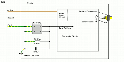

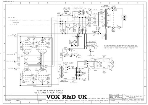

Ammesso che effettivamente ci si trovi davanti ad un doppio isolamento, senza scollegare in via definitiva la massa dal collegamento di terra, hai provato il sistema con resistenza e diodi da interporre, come negli amplificatori audio (in genere li ho visti su quelli a valvole) ?
La VOX stessa ne fa uso in alcuni modelli, uno dovrebbe essere il'AC30CC2
Adesso non ho sottomano uno schemino da postare ma magari più tardi sì
EDIT:
Questa è una versione che usa un ponte ma anche con singoli diodi (2) si può fare
La versione a diodi semplici la puoi vedere su questo schema VOX
