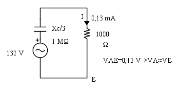

La situazione di cui parla Francesco è la seguente, almeno credo
Suppongo che la terra di cui parla Francesco sia lo scafo metallico che ho indicato con la lettera E ed il cui potenziale indicheremo quindi con
Supponiamo che Lele tocchi la fase indicata con A il cui potenziale indicheremo con
. Il valore del potenziale ha senso se si precisa a quale punto assegniamo il potenziale zero.
Attribuiamo il potenziale zero al punto che chiamiamo centro stella del sistema, che indichiamo con O, punto che non è fisicamente accessibile nella situazione descritta, quindi non rappresentabile con riferimento a qualche oggetto nello schema.
Dunque sarà
, e, finché Lele non tocca la fase,
se supponiamo uguali le capacità dei cavi rispetto allo scafo e se trascuriamo altre possibili ammettenze di dispersione.

Ho ipotizzato che tali capacità diano a 50 Hz una reattanza di 3 Megaohm, tanto per semplificare un po' i calcoli
Quando Lele tocca la fase, per sapere che cosa succede, possiamo utilizzare Thevenin, quindi fare riferimento a questo circuito
Quindi, come già scritto da Francesco, la fase A e lo scafo E assumono praticamente lo stesso potenziale, mentre Lele sarà attraversato da una corrente di 0,13 mA che non dovrebbe dargli fastidio.
. Supponiamo che Lele tocchi la fase indicata con A il cui potenziale indicheremo con

se supponiamo uguali le capacità dei cavi rispetto allo scafo e se trascuriamo altre possibili ammettenze di dispersione. (La nave, per fare tale ipotesi, non deve essere necessariamente lunga 30 km come asserisce qualcuno post di sole parole (ora cancellate), spesso "ad personam". Un sistema in bassa tensione a neutro isolato non è tale solo se la costruzione in cui è installato è superiore a 30 km. Chiaramente la capacità per fase su una nave normale sarà molto più bassa che quella su una nave di 30 km, più o meno trecento volte se la nave cui ci riferiamo è di 100 m ).
