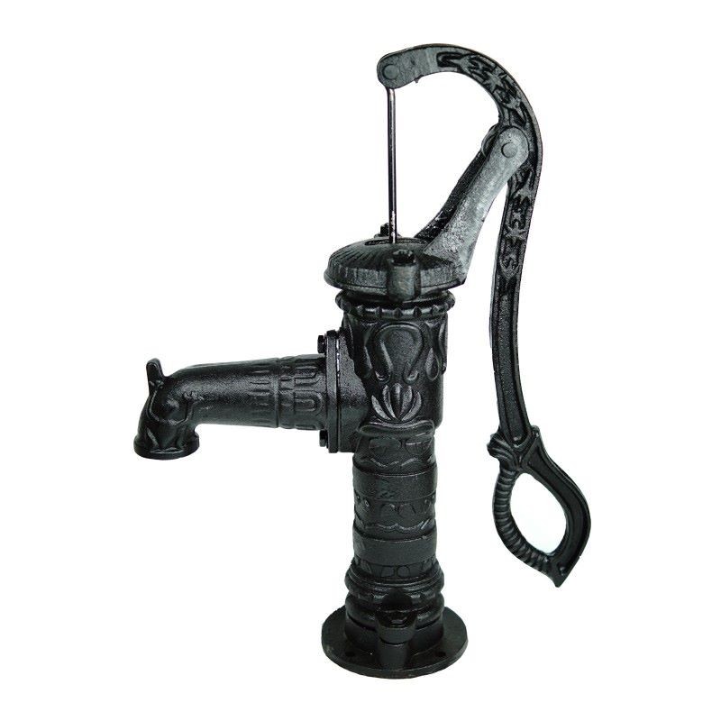

Messaggioda Foto Utentearabofenice » 30 apr 2024, 12:47
Può essere una soluzione? vedi l'immagine allegata :-P
Comunque puoi utilizzare questo stabilizzatore
https://www.tecnoware.com/it-IT/Dettaglio/Articolo/500
