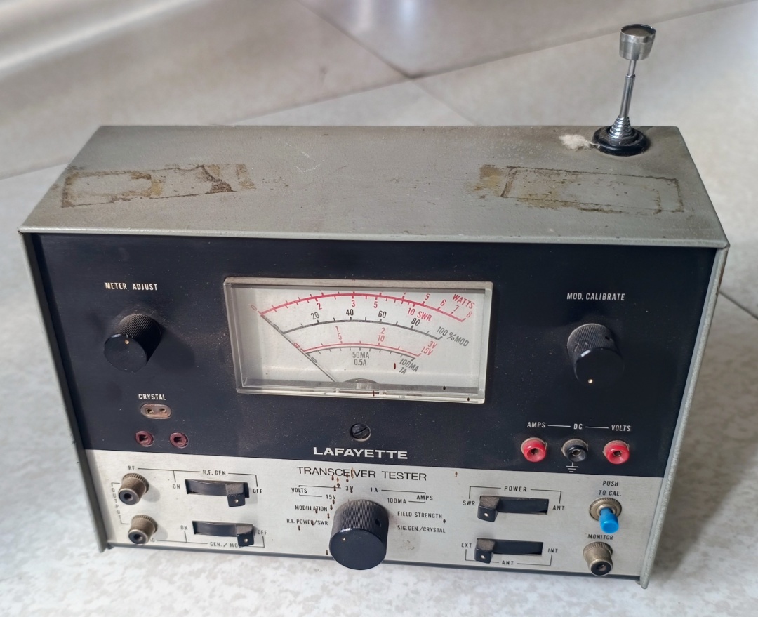

Frugando bene nel solito armadio è saltata fuori questa meraviglia d'altri tempi.

E' un apparato abbastanza misterioso, sembra un test set per baracchini CB. Non capisco come viene connesso al CB.
Pubblica una immagine della parete posteriore, dovrebbe avere un connettore SO239 per la connessione al CB e una connessione per l'alimentazione.
Stupisce che la misura della corrente sia limitata a 1 A fondo scala. I baracchini non assorbivano un poco di più ?
Contiene anche l'alimentatore a 12 V o è esterno ?
Curiosi gli zoccoli per i quarzi sia il FT243, sia il miniatura. Dovrebbero essere connessi a un oscillatore interno. L'efficienza del quarzo si misura con l'ampiezza dell'oscillazione?
L'oscillatore è alimentato con una pila
o dalla alimentazione 12 V ?
Sarebbe interessante anche una immagine dell'interno dell'apparato.

Si è quasi sicuramente per la banda CB.
Sul retro ha un vano col portapile (4 stilo 1.5V).
Sul fianco destro e sinistro ha i due connettori coax tipici del misuratore di Ros passante.
Riguardo il suo utilizzo non saprei proprio.
È probabile che tramite il quarzo potesse trasmettere a bassissima potenza (anche con modulazione) per tarare il ricevitore.

Ora vedo che ha anche una antennina telescopica per la misura del campo irradiata.
Le tre boccole V , A, gnd mi lasciano perplesso.
Il GND è connessa a massa ? Come fa a misurare la corrente ?

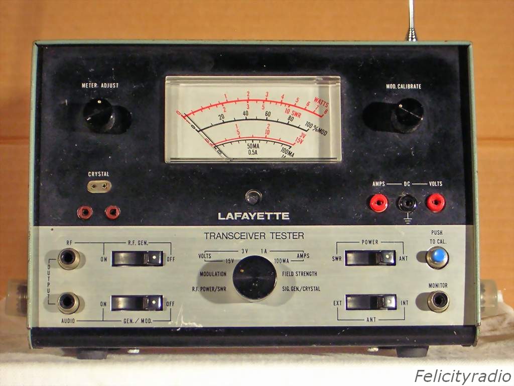

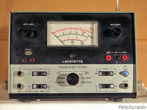

Dovrebbe essere questo
Ma versioni gratuite del manuale per adesso non riesco a trovarne
https://www.mikesmanuals.com/Manuals_Details_7272.htm

Se non ricordo male dall'unico che ho visto, piu di 40 anni fa, era una specie di "faso-tuto-mi" :mrgreen: per radioamatori ... poteva misurare ROS, tensioni e correnti (i puntali andavano nelle boccole rosse e nere, le portate in tensione e corrente erano le 4 indicate sulla manopola centrale), testare quarzi in banda CB, misurare potenza di uscita, generare sia RF che audio modulato, e sempre se non ricordo male, l'antennina era per una specie di "misuratore di campo" integrato.
Le portate abbastanza basse suggeriscono che, piu che come strumento da stazione, fosse destinato ai riparatori, per effettuare tarature o riparazioni di baracchini CB/HAM, ma piu di questo non me lo ricordo proprio (ed essendo passati piu di 40 anni, potrei anche ricordare male).

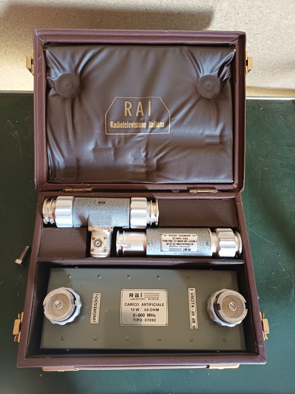

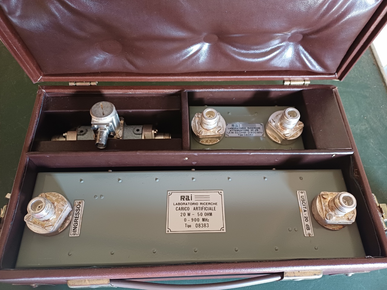

Frugando negli armadi della storia.
Accessori di prova e misura con impedenza caratteristica 60 e 50 Ohm in custodia originale.

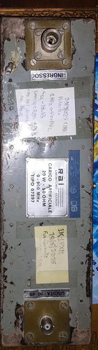

E' la prima volta che vedo altri carichi simili al mio, molto vissuto e modificato !!

La tua versione é stata in battaglia. :mrgreen:
