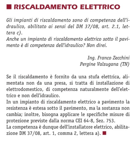

ecco prima o poi doveva succedere. Mi ha appena chiamato un installatore dicendomi che il direttore lavori di un asilo ha contestato una parte del lavoro fatto nello specifico l'impianto di riscaldamento a pavimento elettrico per dei bagni dell'edificio dicendo che in base al D.M.37/08 art.1 necessita della lettera c.
La mia risposta (dopo averlo confortato) è stata di dirgli (non so se potevo ma ormai l'ho fatto) di collegarsi al sito Electroyou e di informarsi...... :D :D

Messaggioda Foto UtenteMike » 20 apr 2015, 12:33
Risposta di TNE sull'argomento su numero di aprile 2015. O_/

Messaggioda Foto Utenteiosolo35 » 20 apr 2015, 12:36
ciao Foto UtenteMike lo avevo già scritto nel post 77 O_/
