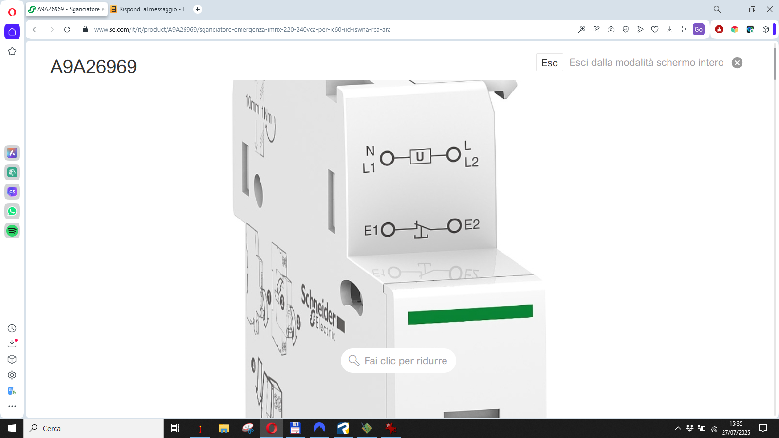

Ho visto che la iMNx ha 4 morsetti: due per i pulsanti e due per l'alimentazione.
La questione della modifica di una fase del distributore è dunque superata.
Resta il dubbio di quel che succede quando si apre il contatto di comando se manca la alimentazione: la bobina funziona e apre l'interruttore? Se come credo invece non apre, il mio schema di collegamento non è utilizzabile.

A memoria dovrebbe essere un contatto pulito quello per il pulsante.

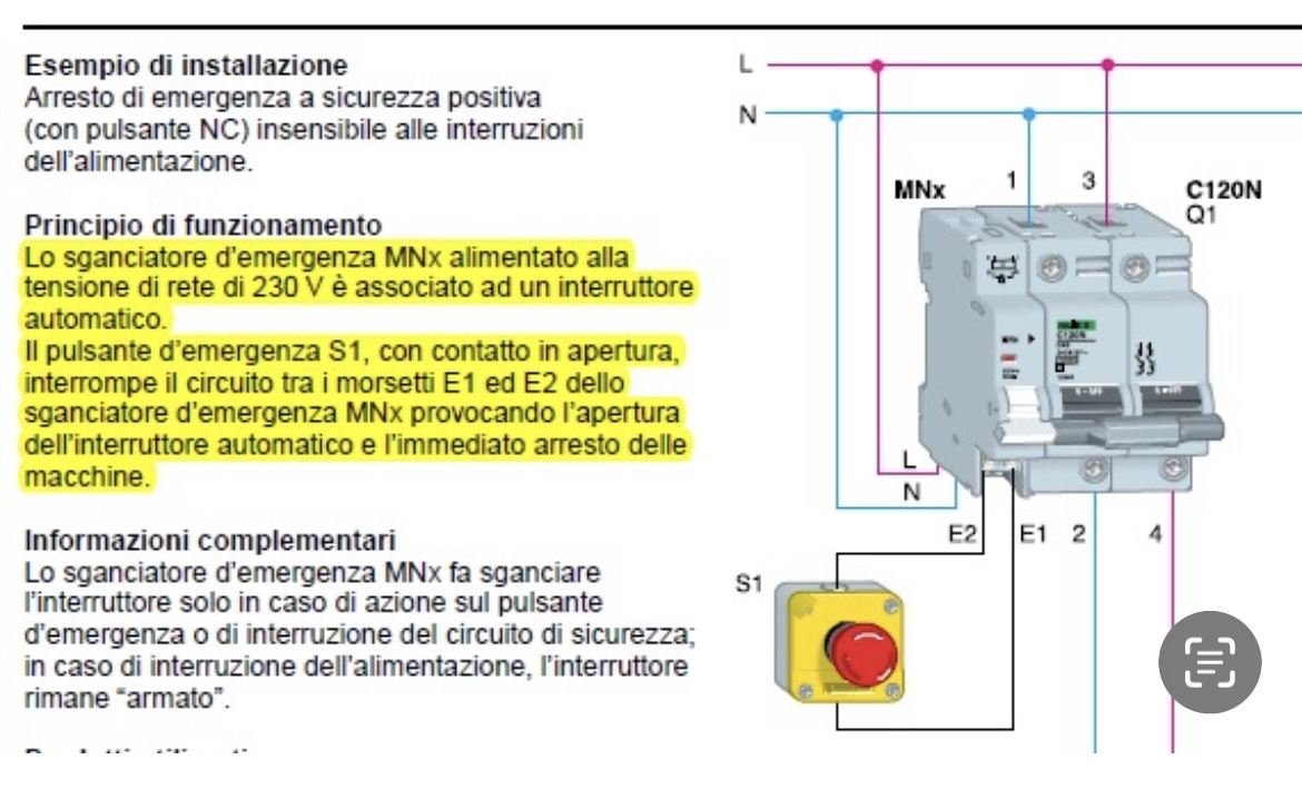

Goofy ha scritto:Resta il dubbio di quel che succede quando si apre il contatto di comando se manca la alimentazione: la bobina funziona e apre l'interruttore? Se come credo invece non apre, il mio schema di collegamento non è utilizzabile.
Non scatta durante l'assenza di tensione (e da un certo punto di vista nemmeno servirebbe), ma interviene non appena ritorna alimentazione.
Almeno così indica Schneider.
No buono.
Se manca tensione alla linea di alimentazione degli sganciatori questi non aprono gli interruttori di linee che possono essere in tensione.

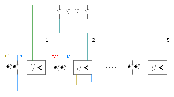

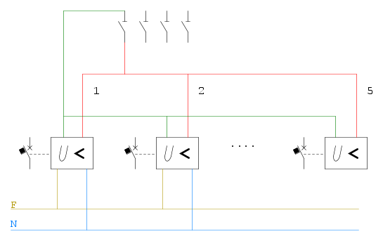

Bisogna capire se è possibile il collegamento seguente, con la possibilità bobine collegate allo stesso pulsante siano alimentate da fasi L1 e L2 diverse

Messaggioda Foto UtenteGioArca67 » 27 lug 2025, 22:03
Sbaglio o così non riarmi più, non devi prendere alimentazione a monte dell'interruttore, magari con un fusibile?

Messaggioda Foto UtenteGoofy » 28 lug 2025, 8:50
GioArca67 ha scritto:Sbaglio o così non riarmi più
Può essere, o forse se alzi meccanicamente la levetta arrivi nella posizione di chiusura dei contatti, alimenti la bobina e questa resta armata.
E' strano che non ci siano (o non riesco a trovare) chiari schemi di collegamento della Schneider e spiegazioni del funzionamento.
Ad esempio la Bticino per la sua bobina di emergenza specifica che funziona con un condensatore con autonomia max 3 minuti oppure con una modulo batteria integrativo da 60 ore di autonomia.

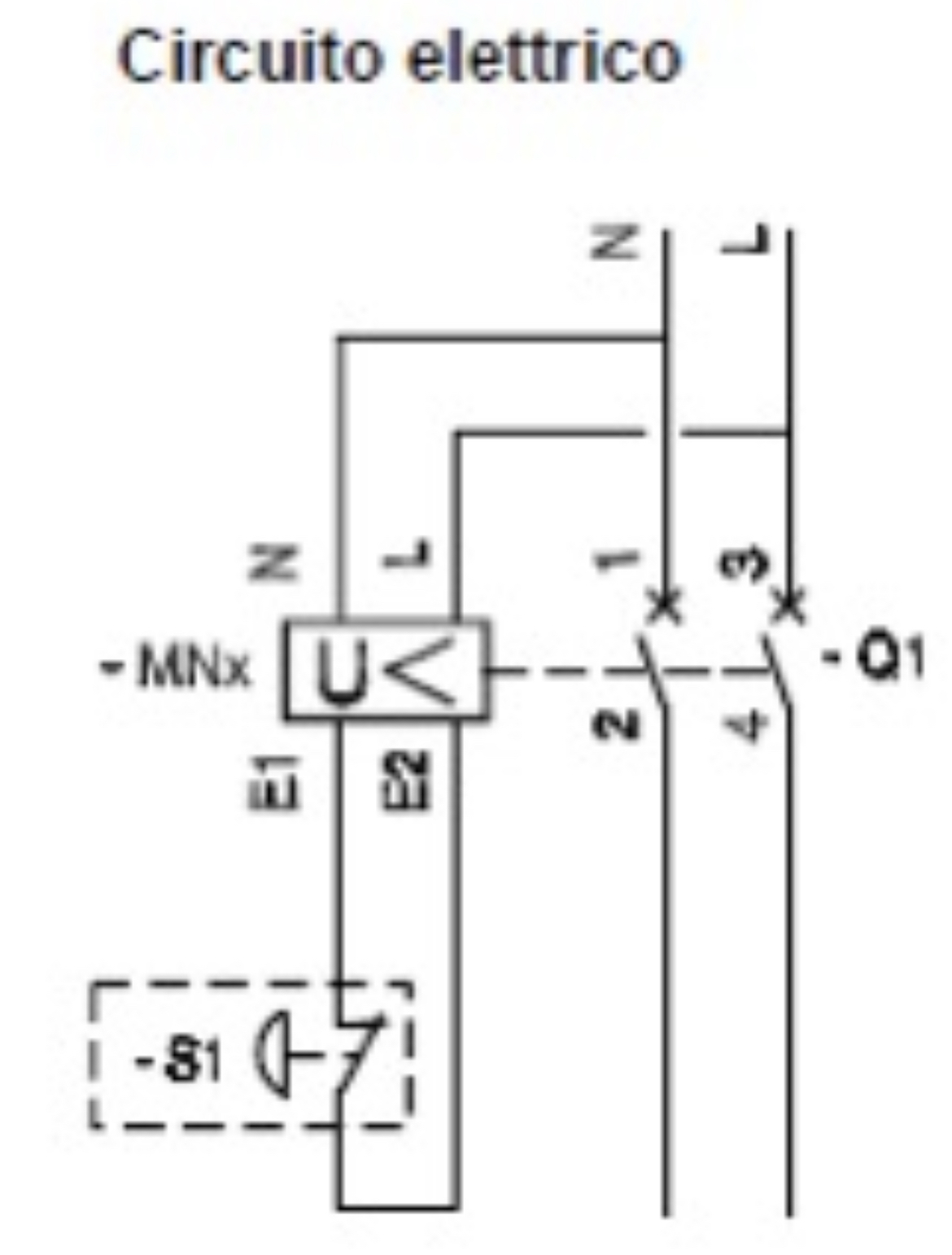

Messaggioda Foto Utentepakk » 28 lug 2025, 12:49
Praticamente si comporta come una bobina a lancio ma con la possibilità di utilizzare un contatto chiuso per il comando.
Ho chiesto delucidazioni e qualche doc di approfondimento a SE.
(edit: p.s.: ho notato che per le bobina MNx (senza la "i" davanti) non è indicata la possibilità di comandare più bobine con lo stesso pulsante.)

Messaggioda Foto Utentepakk » 29 lug 2025, 13:05
un estratto del catalogo internazionale, ACTI 9
