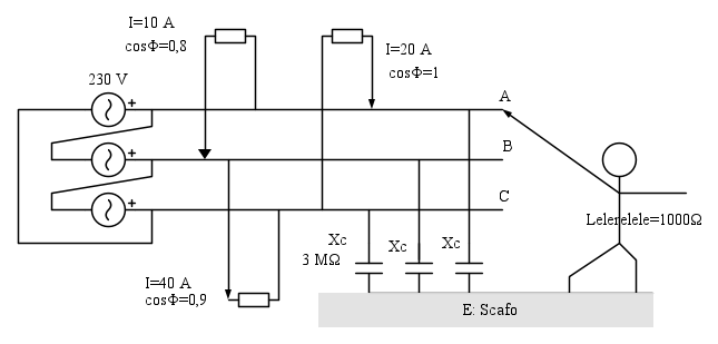

Da norma 64-8 (si applica alle navi?) il differenziale va installato nei sistemi IT quando, in un impianto, le masse non sono tutte collegate tra di loro per mezzo di un conduttore di protezione, ma sono collegate tra di loro a gruppi o sono messe a terra individualmente.
I differenziali possono intervenire anche nel caso ammettenze verso terra siano decisamente più alte rispetto a quelle riportate nello schema in [94].
Ad esempio, un filtro EMC grandicello per apparecchiature industriali può avere una corrente di fuga di circa 30 mA, corrispondente ad una impedenza di circa 8 kohm.
Andando ad installare uno o più di questi apparecchi nella rete a 220 V, il malcapitato che toccasse una fase (lelerelele ormai prende l'aereo) sarebbe soggetto ad una corrente nell'ordine delle decine di mA, che potrebbe far scattare il differenziale.

Messaggioda Foto Utenteadmin » 24 ago 2017, 23:26
non l'accetto perché è proprio qui che nasce l'errore
Qual è l'errore?
Non vedo ancora né schemi, né formule, che lo evidenzino, ma solo parole assertive che non entrano nello specifico del problema e poi volano verso soluzioni ideali che nessuno sta ancora richiedendo.
Inoltre mi informi di cose che ti dovrebbe venire il sospetto che probabilmente conosco, tipo lo squilibrio dei carichi monofasi e che, se tali carichi non li ho messi, forse ci può essere una ragione. A meno che tu non mi creda un perfetto imbecille, cosa che hai tutta la libertà di pensare, tanto più che l'ho pensato anch'io molte volte di me, e sempre più spesso tra l'altro, visto il tempo che perdo inutilmente in questa stupida attività.
Se ne sei capace lo puoi dimostrare anche in questi post, ma devi farlo in maniera chiara con schemi, formule e calcoli. Io proverò a difendermi naturalmente. Gli altri giudicheranno.
C'è su una nave, stando alle parole di Foto Utenteschumy91, un sistema di distribuzione senza neutro.
Si sta discutendo di cosa succede al marinaio Lele che tocca una fase.
Si tratta di schematizzare la situazione con le ipotesi che si ritengono opportune, quindi, su quella schematizzazione eseguire i calcoli.
Sappiamo tutti che non esiste una schematizzazione che sia identica alla realtà, ma questo non significa che è impossibile farne una che fornisce, con i calcoli ad essa relativi in base alle leggi note dell'elettrotecnica, valori vicini a quelli che si verificano nella realtà.
Tutta la progettazione e l'analisi di un impianto elettrico procede in questo modo.
Non si fanno solo chiacchiere, ma si ricercano le condizioni che permettono di trovare dei numeri che si avvicinino al valore delle grandezze che interessano nell'analisi del funzionamento e nei dimensionamenti dei componenti.
Io ho fatto un'analisi semplificando al massimo per facilitare i calcoli, che non è altro che la classica trattazione del sistema IT. Nulla vieta di modificare lo schema secondo le esigenze che si ritengono imprescindibili.
Ecco ad esempio uno schema con la condizione da te definita "sine qua non" della presenza dei carichi monofasi: io ho messo dei valori per le correnti da essi assorbite, ma se non ti vanno bene metti quelli che preferisci.
In base a quello schema devi calcolare la corrente che attraversa Lele.
