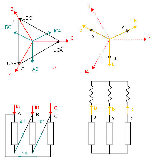

Consderiamo un trasformatore funzionante su un carico equilibrato e resistivo.
In questo trasformatore la corrente (fasore) sull'avvolgimento primario ha la stessa direzione, ma verso opposto, della corrente presente sull'avvolgimento secondario (si è trascurata la corrente di magnetizzazione). Considerando che una corrente si considera entrante e l'altra uscente, esse possono essere definite in fase.
Ora, in configurazione stella-stella (YY), la corrente sull'avvolgimento del trasformatore (sia BT che MT) è uguale alla corrente presente sul conduttore che fa capo all'avvolgimento stesso. Quindi è lecito dire che, in configurazione YY, le correnti che viaggiano sui conduttori MT in ingresso al trafo e quelle che viaggiano sui conduttori BT (in uscita dal trafo) sono in fase.
Nel caso di trafo DYN11 (i più utilizzati), la corrente sui cavi di ingresso MT non è la stessa di quella presente sugli avvolgimenti MT (visto che si passa da una corrente di linea ad una corrente di fase), quindi non sono in fase le correnti MT e BT che rispettivamente afferiscono e si dipartono dal trafo.
In questo caso, qual è la relazione di fase?
Dovrebbe essere la I-bt di 30° in ritardo sulla I-mt, come le tensioni concatenate della configurazione DYN11.
Cosa ne pensate?

Quando si suol dire: un disegno vale più di mille parole!!
