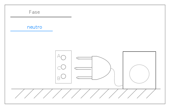

[10] Re: Neutro a terra
Messaggioda Foto Utenteadmin » 14 giu 2012, 20:10
Per facilitare la risposta al questito di Foto Utenteattilio, chiederei a Foto Utentemercury80 di spiegare, utilizzando questo schema con una presa per alimentare una lavatrice, come intende effettuare i collegamenti alla linea
