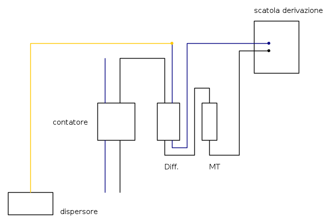

Buonasera
Vorrei porre una domanda specifica riguardo possibili connessioni errate o volontariamente eseguite contro norma in merito all'impianto di terra.
Il dubbio mi è venuto leggendo questo link, di cui cito la seguente parte:
Se per qualche motivo il neutro fosse collegato all'impianto di terra dell'utente (per errore, per un guasto o anche volontariamente) la resistenza dell'impianto di terra risulta esclusa dalla misura perché lo strumento restituisce un valore che è la somma delle resistenze del conduttore di fase, di neutro e del trasformatore. Prima di effettuare questa misura si rende quindi necessario eseguire la misura della resistenza d'isolamento per verificare che il conduttore di neutro sia isolato da terra.
Se non ho capito male si intende qualcosa del genere (correggetemi se sbaglio)
Per semplicità i puntini nelle scatole di derivazione rappresentano le giunzioni con l'impianto elettrico in questione. Il giallo rappresenta il conduttore PE (purtroppo non ho trovato il giallo verde su fidocad, chiedo venia)
Il conduttore principale di protezione (se si chiama così, insomma quello da 4 mmq) è collegato al neutro a monte del differenziale, in questo modo in caso di dispersione il differenziale interviene regolarmente.
Concludendo, vorrei chiedere se avete mai avuto a che fare nella realtà con situazioni di questo tipo (per capire se sono casi rari o meno) e quali sono i potenziali rischi associati.
Grazie in anticipo per le vostre risposte
Alessandro

Foto Utentealessandro87 ha scritto:Il conduttore principale di protezione (se si chiama così, insomma quello da 4 mmq) è collegato al neutro a monte del differenziale, in questo modo in caso di dispersione il differenziale interviene regolarmente.
Difficile (eufemismo, in realtà è impossibile) che il differenziale intervenga se il collegamento del neutro a terra è a monte del dispositivo.

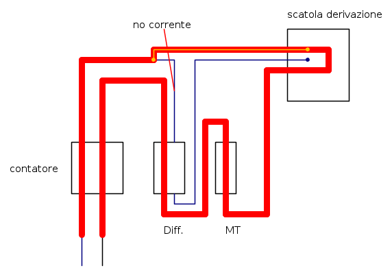

Foto Utenteattilio perdonami ma non mi torna per niente, ma in caso di contatto fase - terra l'anello di guasto non è questo qua? se si il tratto di neutro tra la giunzione neutro - terra e il morsetto di ingresso del differenziale non è percorso da corrente (ipotizzando naturalmente l'assenza di carichi sulla rete ma solo la presenza del contatto fase - terra)

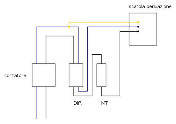

Quello che dici tu mi tornerebbe secondo lo schema seguente:
questo naturalmente è un caso teorico, se poi ci fossero anche in conduttori PE nel locale collegati al cavo principale da 4 mmq (o quello che è), in tal caso un contatto fase - terra questa volta farebbe scattare l'interruttore differenziale
spero di aver detto giusto, in caso contrario correggetemi :D

Scusa Alessandro, nella mia precedente affermazione avevo equivocato quanto da te scritto, mi era sfuggito il fatto che tu facessi riferimento ad una situazione di neutro atterrato (su imp. di terra dell'utente) a monte del differenziale (ma in taluni casi, anche a farlo a valle, non cambierebbe molto) contemporaneamente ad un guasto a massa sul conduttore di fase (particolare che mi era sfuggito).
In pratica rientri nella condizione di sistema TN-S e a questo sistema va riportato il circuito di guasto.
La corrente di guasto si richiude sul neutro che è la via a minore impedenza rispetto alla terra dell'utente, su cui può richiudersi solo una frazione della Ig.
