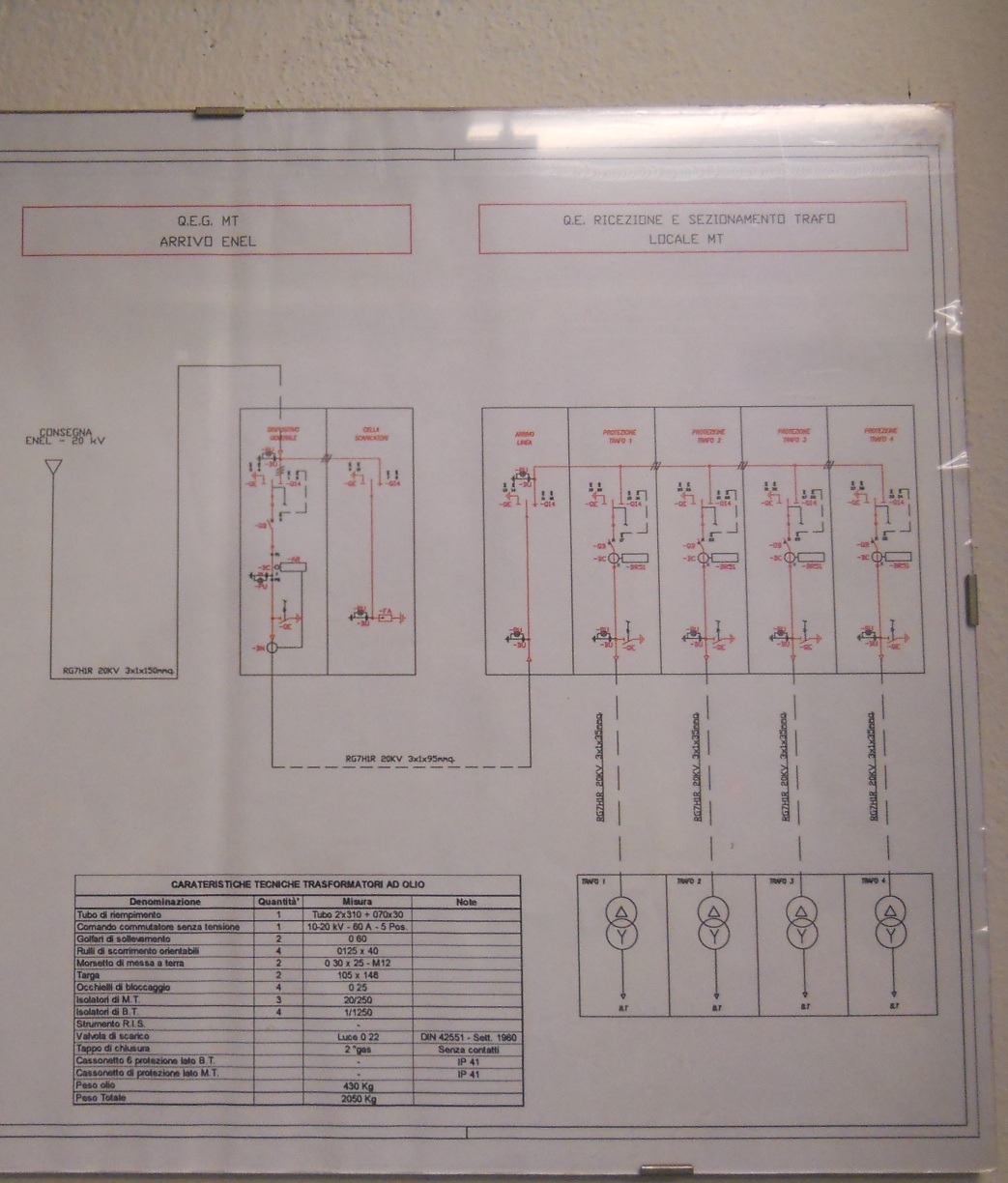

Ciao a tutti,
mi trovo ad affrontare il seguente problema relativo all'alimentazione di un nuovo gruppo antincendio (elettropompa+motopompa) per un ospedale esistente.
Il quadro BT dell'ospedale è alimentato da 4 trasformatori che vengono fatti "girare" mensilmente.
In pratica solo 2 dei 4 trasformatori alimentano il quadro BT ed ogni mese la coppia che alimenta il quadro BT viene cambiata.
Per esempio se questo mese il quadro è alimentato dalla coppia 1-2 il mese successivo potrebbe essere alimentato dalla coppia 3-4 (ma potrebbe essere anche 1-3 o 1-4 o 2-3).
Secondo la norma UNI EN 12845, l'alimentazione dell'elettropompa deve essere derivata a monte dell'interruttore generale BT, ma io ho 4 interruttori generali BT e non sono sempre alimentati.
Vorrei chiedere a chiunque avesse affrontato situazioni simili o avesse qualche idea, cosa ne pensa e come alimenterebbe l'elettropompa.

hiron74 ha scritto:ho 4 interruttori generali BT
Credo di non avere mai visto un quadro con ben quattro interruttori generali.
Ma le coppie di trasformatori, hanno i secondari in parallelo o ognuno gestisce linee di distribuzione diverse?
Non riesco a raffigurarmi la situazione in essere, se magari fai uno schema delle sbarre BT in arrivo al Q.E. generale, comprendente anche i quattro trasformatori e il loro sistema di esclusione (sul lato BT o su quello MT?), forse potrei dire di più.
Dimenticavo, se non hai qualcosa di pronto, puoi usare l'editor fidocadj per lo schema.

I quattro arrivi hanno tra di loro un congiuntore NA o i trafo sono in parellelo fisso?
Se come credo di aver capito hanno un congiuntore non ti resta che scegliere un trafo e alimetare il gruppo a monte di quell'interruttore generale. La partenza sarà poi interbloccata in scambio con quella da gruppo elettrogeno diesel.
Quel trasformatore rimarrà sempre attivo e in certi momenti solo per i servizi antincendio.
Fare 4 partenze trafo più quelle da GE interbloccate tra loro verso l'antincendio mi sembra un tantino esagerato.
Magari per ulteriore sicurezza il trafo scelto lo puoi dotare, se non lo è già ,di una centralina termometrica in modo che in caso di problemi sganci il carico non privilegiato prima che i problemi si aggravino. Inoltre potresti dotare gli interruttori MT e BT sulla macchina di contatti ausiliari (più la segnalazione di intervento della centralina) in modo da riportare immediatamente l'allarme ad una supervisione gestita dal reparto manutenzione.

Allego una foto dello schema unifilare della sezione MT fino ai trafo.
Questi trafo alimentano 4 interruttori su un quadro di bassa (che siano generali o colonnelli non cambia il concetto).
Tutto quello che sta a valle di tali interruttori (congiuntori o GE) non mi riguarda poiché io devo collegarmi a monte secondo la UNI 12845.
La soluzione che sto pensando è quella di realizzare un quadro elettropompa in cabina MT/BT, con 4 interruttori interbloccati a chiave (uno chiuso e tre aperti) di arrivo per le 4 linee collegate sui morsetti BT dei trafo, che alimentano delle sbarre comuni. Su queste sbarre collego anche un relè di presenza tensione che, interfacciandosi col sistema di rivelazione fumi, genera un allarme ottico acustico nel locale, ed in supervisione. In questo modo ogni volta che un manutentore andrà a "girare" i trasformatori, se la pompa rimane disalimentata sentirà l'allarme e si ricorderà di manovrare i 4 interruttori interbloccati in modo da rialimentarla. Si accettano commenti e suggerimenti
Ciao tutti
Ciao tutti

Porti una linea a monte di ogn
La soluzione migliore e anche più economica
hiron74 ha scritto:.... e se usassi due motopompe??

Mike ha scritto:Porti una linea a monte di ognhiron74 ha scritto:.... e se usassi due motopompe??
Si grazie. Farò proprio così è la cosa migliore.
Per completezza vi dico che ho sentito anche il fornitore. Il gruppo con 2 motopompe, rispetto a quello con motopompa+elettropompa, costa circa il 15% in più, ma considerando che non devo fare quadri strani in cabina, non devo utilizzare cavi FTG10OM1 e posso alimentare tutto dal quadro di zona + vicino (cavi + corti), utilizzare 2 motopompe è comunque + economico.
Grazie a tutti e buona giornata
hiron74 ha scritto:....utilizzare 2 motopompe è comunque + economico.
Confermo, già verificato in altre situazioni, ma non è scontato venga accettata questa soluzioni dal Comando VVF.
