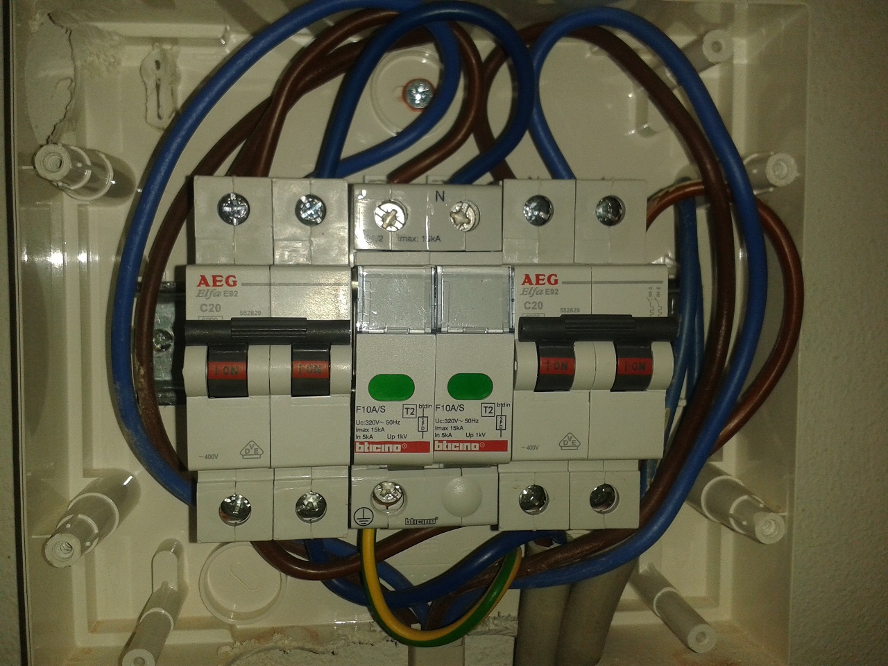

Ciao a tutti, innanzitutto voglio fare i complimenti alle persone di questo forum, per la loro disponibilità e conoscenza. Ora ho bisogno di una vostra consulenza; ho un'impianto fotovoltaico da 3.7kw suddiviso in 2falde di tetto, quello che mi chiedo è perché nel centralino montatomi dagli operatori che mi hanno messo il fotovoltaico è l'assenza dell'interruttore differenziale, ho 2magnetotermici da 20A, cavi di sezione 6mm2 e se non sbaglio mi hanno montato uno scaricatore di sovratensione, il filo di messa a terra che è collegato allo scaricatore è stato collegato al nodo equipotenziale di terra insieme a tutti gli altri cavi di messa a terra...i cavi di fase e neutro sempre provenienti dai 2magnetotermici sono stati collegati nell'altro centralino dell'abitazione a monte del differenziale. secondo voi l'impianto necessita di un differenziale o posso stare tranquillo? grazie..

Messaggioda Foto Utentemanuel86 » 13 ago 2013, 21:23
Inserisco foto completa..scusate!

Messaggioda Foto UtenteGiovepluvio » 14 ago 2013, 11:28
Sarebbe più utile se postassi una foto chiara de "l'altro centralino" con indicazione della linea proveniente dal fotovoltaico e relativa connessione.
Per come hai descritto la situazione parrebbe abbastanza inusuale ma le informazioni fornite non sono chiare/complete per formulare un giudizio ragionato.

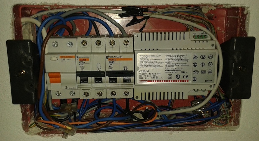

Messaggioda Foto Utentemanuel86 » 14 ago 2013, 13:01
Inserisco la foto del centralino dell'abitazione, i due cavi sulla sinistra vicino al differenziale marrone e blu provengono dal fotovoltaico, sono stati messi a monte del differenziale come potete vedere..se posso esservi più utile chiedetemi altre info..

Messaggioda Foto UtenteGiovepluvio » 14 ago 2013, 13:11
Sotto al contatore, come dispositivo generale, è stato montato qualcosa? Hai controllato?

[9] Re: Informazione impianto fotovoltaico
Messaggioda Foto UtenteGiovepluvio » 14 ago 2013, 13:31
Quello rilevante ai fini della mia domanda è il contatore che hai all'esterno. Il contatore interno è verosimilmente sezionato a monte e a valle dai due magnetotermici della prima foto.
Il fatto che non sia presente un DG e la configurazione che hai descritto mi pare in chiara violazione del punto 7.4.4 e successivi della CEI 0-21.
Anche l'assenza di protezione dai contatti indiretti a mezzo di relè differenziale mi pare anomala. Reputo improbabile che non vi siano masse in quella parte d'impianto.
Credo che ce ne sia abbastanza per chiedere qualche spiegazione all'installatore.
