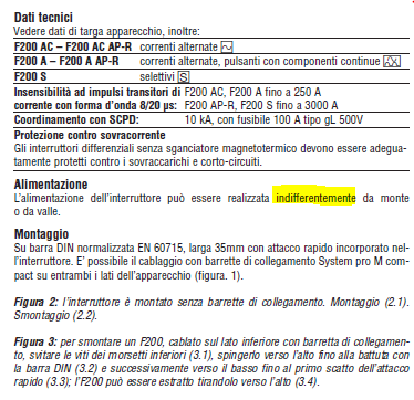

Salve a tutti, un piccolo dubbio che mi è venuto oggi vedendo il cablaggio di un differenziale puro ABB, il classico F202AC. Ho notato che l'ingresso è stato messo in basso e l'uscita in alto (credo per questioni di spazio)... Si può fare? C'è differenza se si alimenta dall'alto o dal basso? Perché di solito li ho visti cablati dall'alto... Potete illuminarmi?
Grazie :)

Messaggioda Foto Utenteattilio » 30 set 2013, 18:49
fuelty ha scritto:di solito li ho visti cablati dall'alto
E` appunto una questione di consuetudine. Salvo espresse indicazioni del costruttore, gli interruttori si possono alimentare indifferentemente dall'alto o dal basso.

Messaggioda Foto Utentefuelty » 30 set 2013, 20:55
Bene, quindi non cambia nulla a meno che non scritto sulla scheda tecnica :) grazie ;)

Messaggioda Foto Utente6367 » 30 set 2013, 21:46
Direi anche: a meno che non stampigliato sull'interruttore.

Messaggioda Foto UtenteMASSIMO-G » 1 ott 2013, 8:03
che io ricordi gli unici interruttori con differenziale che avevano un verso di alimentazione erano i vecchi ABB Isomax accoppiati con i moduli differenziali RC211/RC212, non ne ricordo altri
