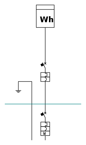

Salve a tutti,
soprattutto durante il periodo invernale, dalle mie parti, capita a volte che il distributore di energia elettrica abbia qualche problema.
In alcuni casi, ho installato dei generatori provvisti di quadro di commutazione automatico ed ho seguito le indicazioni del costruttore senza problemi.
Ultimamente invece mi capita che qualcuno mi chieda di aggiungere la predisposizione per il collegamento di un generatore di "emergenza" da collegare e avviare manualmente in caso di necessità.
Siamo in ambito civile/residenziale quindi consideriamo la fornitura sempre monofase, TT, 3 (o max 6) kW
Per semplificare al massimo, diciamo che siamo in questa condizione:

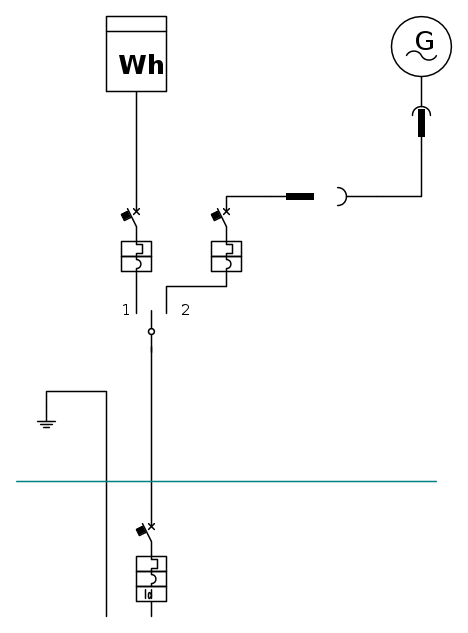

Ora, la mia idea sarebbe di realizzare una cosa di questo tipo:
Dove in pratica aggiungo, a valle del magnetotermico "generale" un commutatore/sezionatore 2P a 3 posizioni (1-0-2) per permettermi di scambiare (anche sotto carico) la fonte di alimentazione.
A monte del contatto 2 (dalla parte del generatore) un'idonea protezione magnetotermica e una spina IEC 309
Alla quale andrà collegato, in futuro, un cavo spina/presa che va al generatore (le cui caratteristiche attualmente non mi sono note)
Intanto chiedo conferma di questa mia ipotesi ed accetto volentieri commenti/aggiunte/modifiche/critiche.

Situazione già vista su impianti esistenti anche di potenze più elevate e in ambiti di piccola industria. Nulla da eccepire.

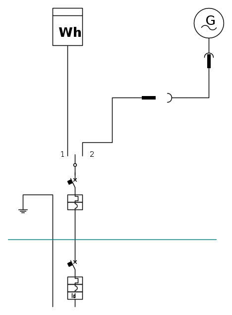

3. Magnetotermico unico
Nel caso semplificato in cui la fornitura sia 3 kW e la spina sia da 16A, posso permettermi di mettere solo un magnetotermico a valle del commutatore? Tipo così:
Se si, con quale In? Come interruttore generale potrebbe esserci anche un 20/25A, ma posso "fidarmi" del fatto che attraverso la spina da 16A ci passeranno sempre e solo al massimo 16A?

3. come per il punto 2. il GE dovrebbe avere integrata anche la protezione magnetotermica, se è da 16A allora non hai problemi per la protezione della presa (se è da 16A), altrimenti devi prevedere un MT, oppure prevedere una presa CEE 2x16A con fusibili, oppure una presa sovradimensionata per esempio da 2x32A.
