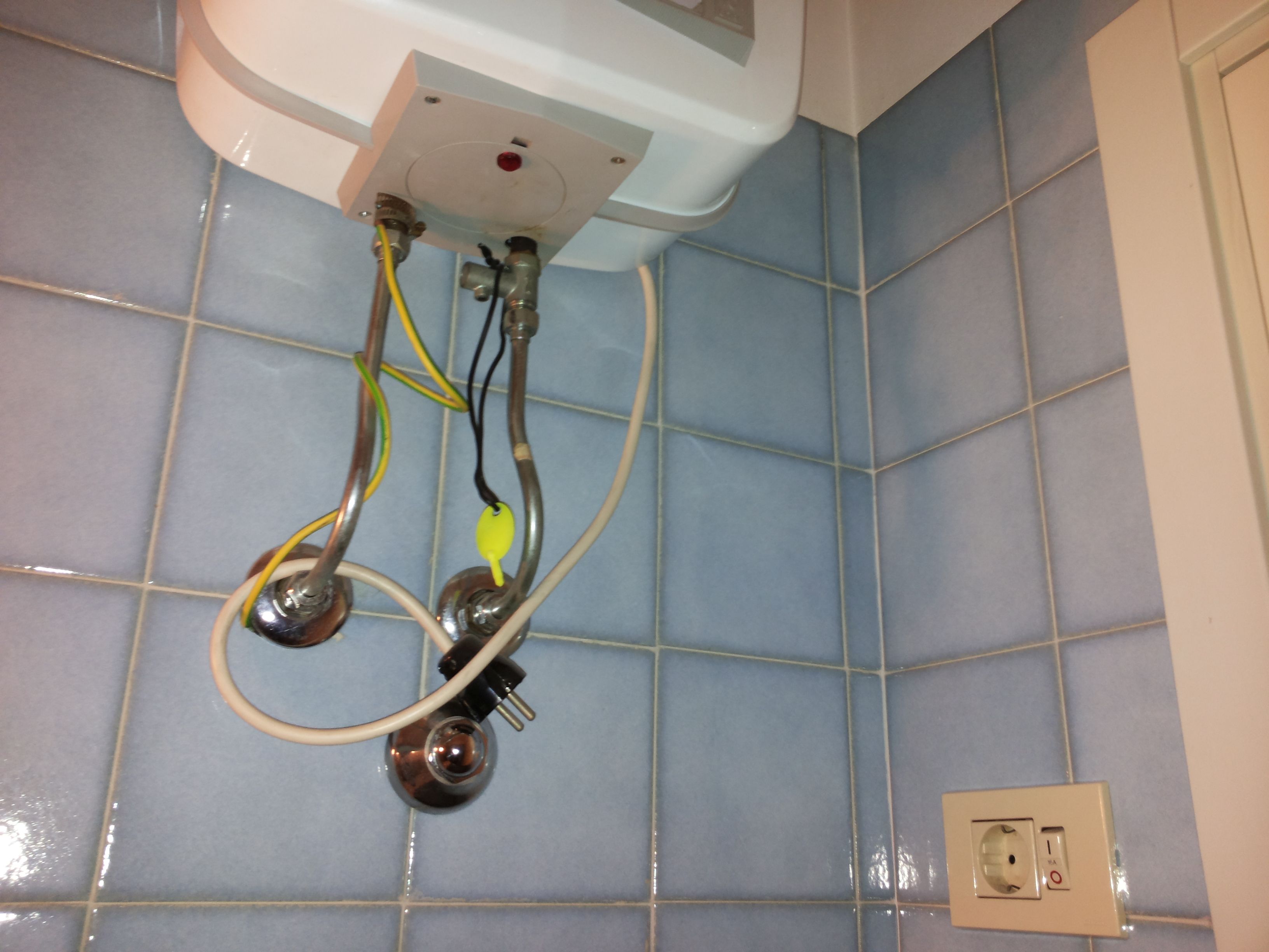

L'ultima del giorno per lo stesso caso.. chiedo supporto morale (e non solo)
In questo ufficio fanno le verifiche biennali, ma il perché di questo giallo verde non lo capisco...
Avete qualche idea? Io volevo farlo togliere.. Grazie!

Se c'è una doccia forse mancavano gli EQS, altrimenti non ha proprio senso.

Esatto.. no doccia..
Per fare una DI.RI. devo farlo togliere?

Almeno non c'è il cavallotto tra calda e fredda eh eh.

perindsako ha scritto:Esatto.. no doccia..
GRAZIE!
Io lo farei togliere se non altro per una valenza estetica.

Eh ma poi le correnti vaganti bucano il boiler :mrgreen:
