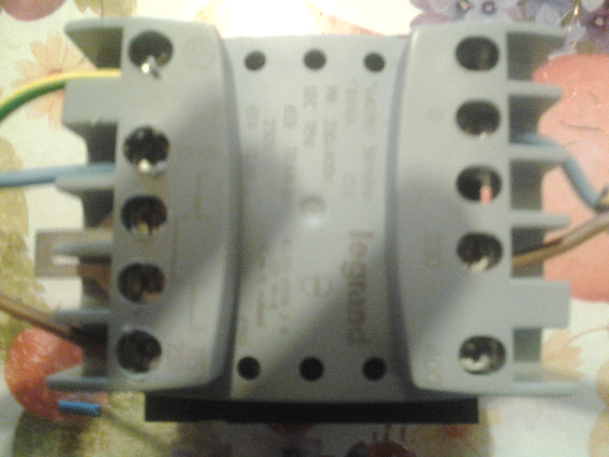

buongiorno a tutti, sono un nuovo iscritto al forum, ho bisogno di verificare i collegamenti di un trasformatore di isolamento Legrand che ho per evitare di fare qualche casino, allora:
sul lato rete elettrica ci sono 5 morsetti:
sul morsetto dove mi indica la terra ho collegato ovviamente alla terra
sul morsetto dove mi scrive 115-230V ho collegato la fase (cercata col cerca fase
sul morsetto dove c'è scritto 0 ho collegato l'altro cavo... il neutro
poi sui due morsetti aggiuntivi ho collegato un ponte fornito col trasformatore per chiudere il circuito e che credo funzioni da fusibile (non riesco ad immaginare a quale intensità debba arrivare la corrente per fondere un pezzo di acciaio simile... va beh...)
sul lato presa elettrica che devo montare ci sono 3 morsetti:
manca il morsetto di terra (come immaginavo)
mancano i due morsetti per chiudere il circuito... ovviamente perché verrà chiuso dall'utilizzatore che attaccherò alla presa
sul morsetto dove mi scrive 230V collegato uno dei due cavi della presa
sul morsetto dove c'è scritto 0 collego l'altro
poi c'è un morsetto dove c'è scritto 400V del quale non so che farmene e che quindi non collego
PER FAVORE SAPETE DIRMI SE E' CORRETTO COME INTENDO COLLEGARE LE COSE? NON VORREI COMBINARE NESSUN GUAIO. GRAZIE! O_/

Grazie della risposta ora mi sento meno solo.... :D scusa non ho idea di quali possano essere i tempi di risposta sul forum, ma vedevo che le vistite al mio treed erano già alcune decine.... senza risposta mentre altri mi sopravanzavano. Il mio Trasformatore d'Isolamento Legrand è un 6423 83 100VA PRImario 230/400 SECondario 115/230 GRAZIE PER LA SOLIDARIETA' =D>

Messaggioda Foto Utentegiannid19 » 21 mar 2014, 15:22
Fai una foto della morsettiera che si leggano i valori delle tensioni.
Descrivi meglio che cosa vuoi fare e in che modo lo stai collegando, lascia perdere il cercafase.
Non è chiaro cosa intendi con la frase
Il ponticello è un ponticello e non un fusibile ATTENZIONE!

Messaggioda Foto Utenteaudix » 21 mar 2014, 22:07
ecco il mio trasformatore d'isolamento non ancora collegato (purtroppo non si vedono bene le scritte), ma con i cavi già impostati:
sulla sinistra dal basso verso l'alto il primario, con il cavo marrone sul morsetto con scritta 230 (credo volt),
il ponticello metallico sui due morsetti successivi (non so perché sia mobile ed è per questo che ho immaginato potesse essere un fusibile avendomene fornito col trasformatore anche un altro identico di riserva :oops: ),
il cavo blu (da inserire sul neutro 0 )
ed in fine il cavo di terra gialloverde sul morsetto di terra.
a destra Sul secondario (cioè lato presa) dal basso verso l'alto abbiamo:
il morsetto libero non collegato che ha scritta 400 (credo volt)
il cavo marrone su 230 (credo volt)
il cavo blu su 0
ma secondo me è indifferente se invertiamo i colori dei cavi su questi 2 morsetti (altrimenti dovrei prenderne nota sulla presa e comunque avrei problemi come orientare la spina nella presa...
gli altri fori non hanno morsetti
HO FATTO I COLLEGAMENTI CORRETTAMENTE? AVETE DELLE OSSERVAZIONI DA FARMI? GRAZIE! O_/

Messaggioda Foto UtenteANDREA2013 » 21 mar 2014, 22:17
scusa Foto Utenteaudix ma dalla foto non si capisce nulla.
mi sai dire a cosa ti serve quel trasformatore?

Messaggioda Foto Utentegiannid19 » 21 mar 2014, 22:39
Quando ti ho chiesto una foto intendevo una foto a fuoco dove si leggessero le scritte.
Da come hai descritto le morsettiere ritengo che tu abbia invertito ingresso con uscita.
Sul lato destro (normalmente in alto quindi ingresso) hai disponibile due tensioni di ingresso 400V e 230V, sul lato sinistro hai due uscite a 115V che poste in serie dal ponticello ti danno 230V, se poste in parallelo utilizzando il secondo ponticello avrai 115V.
Se posti un a foto a fuoco si potrà confermare o smentire questa mia ipotesi.
Vedo che anche altri sono curiosi di sapere a cosa ti serve quel trasformatore, e magari sarà più facile rispondere anche senza sfera di cristallo.
