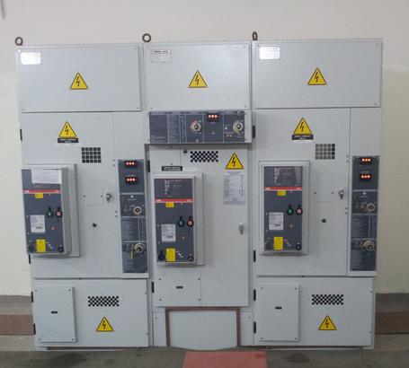

buongiorno, ho un quadro MT di soli 5 anni di vita e un contascatti di soli 80 interventi, praticamente nuovo, dovrei inserire solo un relè tipo Ref e dei TV, secondo voi ci possono essere problemi sulla ricertificazione del quadro ?
Mi consigliate di cambiarlo per non avere problemi ?
vi allego foto:

Chi effettuerà il lavoro di modifica farà le sue dichiarazioni con l’aggiunta del REF542 (immagino) + i tre TV (oppure Combisensor). Nessun problema
