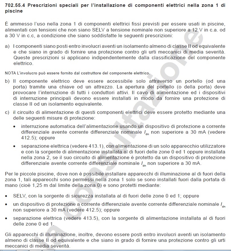

Sono un installatore con poca esperienza, devo illuminare il perimetro d una piscina privata
Interrata,6x4x1,5 mt, e' fattibile installare 10 segnapasso incassatti nel cemento alimentati a 220 V con protezione differenziale 30mA?
Segnapasso montano lampade a led gu10, dal bordo piscina distano circa 1mt quindi nella zona 1 x la normativa, sono in alluminio con vetro abbastanza spesso e una cornice in acciaio che chiude il tutto.

Se i segnapasso hanno un grado di protezione almeno pari a IPX5 e se le condutture sono idonee, direi che va bene.

Personalmente direi di No
art. 702.55.4 della della 64-8 per le piccole piscine prescrive
...Per le piccole piscine, dove non è possibile installare apparecchi di illuminazione al di fuori della zona 1, tali apparecchi sono permessi nella zona 1 solo se sono installati fuori dalla portata di mano (cioè 1,25 m dal limite della zona 0) e sono protetti mediante:
- SELV, con la sorgente di sicurezza installata al di fuori delle zone 0 ed 1; oppure
- un dispositivo di protezione a corrente differenziale avente corrente differenziale nominale Idn non superiore a 30 mA (vedere 412.5); oppure
- separazione elettrica (vedere 413.5), con la sorgente di alimentazione installata al di fuori delle zone 0 ed 1.
Gli apparecchi di illuminazione, inoltre, devono essere posti entro involucri aventi un isolamento almeno di classe Il od equivalente e che siano in grado di fornire una protezione contro gli urti meccanici di media severità.

Purtroppo è come ti dice
ferri
A 230V in zona 1 non puoi installarli.
Volendo rientrare nella categoria "piccole piscine" devi distare almeno 1,25 mt dalla zona 0

Per “piccola piscina” si intende una piscina in cui non esiste una zona 2, quindi una piscina all'aperto non ricade in tale definizione.

Mi spiace aver dato un'informazione sbagliata.
Avevo letto l'articolo 702.55.4, ma l'avevo letto male.

Questi faretti sono gia' installati purtroppo
E' possibile per ridurre i rischi portare il circuito a 12V?
Che trasformatore devo usare?

Ma le lampade GU10 sono a 230V, come fanno ad essere in serie?
