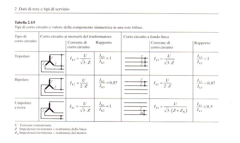

Messaggioda Foto UtenteIho » 28 giu 2014, 14:52
mi associo alla discussione per chieder una cosa su questa tabella:
come mai per il sistema tripolare, la corrente di cto cto a fondo linea è maggiore di quella ai morsetti del trasformatore?

[5] Re: Sistemi di distribuzione elettrica
Messaggioda Foto Utenteeimiar » 28 giu 2014, 15:13
Veramente nella tabella c'è scritto che i rapporti di corrente sono uguali.
Che stai dicendo? ?%

Messaggioda Foto UtenteIho » 28 giu 2014, 20:08
Il discorso è che nella Ik3 della riga in alto a sinistra, a denominatore, la Z è fuori radice. A destra è sotto radice.
I risultati vengono diversi.

[7] Re: Sistemi di distribuzione elettrica
Messaggioda Foto Utenteeimiar » 28 giu 2014, 23:35
Non me ne sono accorto, è certamente un errore perché non tornano le dimensioni:
\left[A\right]=\left[\frac{V}{\Omega{}}\right]

[8] Re: Sistemi di distribuzione elettrica
Messaggioda Foto UtenteIho » 29 giu 2014, 9:56
mmm...ma dimensionalmente mi sembrano entrambe corrette.
La Z fuori radice, piuttosto che dentro, non modifica l'analisi dimensionale, semplicemente il risultato.

[10] Re: Sistemi di distribuzione elettrica
Messaggioda Foto Utenteeimiar » 29 giu 2014, 10:01
Non è la Z fuori radice ad essere sbagliata, è la Z dentro la radice.
\left[A\right]=\left[\frac{V}{\Omega}\right]
\left[A\right]\neq\left[\frac{V}{\sqrt{\Omega}}\right]
Capito?
