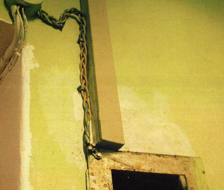

Una cosa mi lascia perplesso, a proposito della messa a terra della porta di una cabina elettrica. Il telaio si può mettere a terra, ma le ante no o comunque non serve.A questo punto perché mettere a terra il telaio? Se non serve non sprechiamo tempo e materiali.
Sarò probabilmente io duro di "comprendonio" ma non mi entra. Cabine ne ho fatte a decine e finché c'erano le porte in metallo si metteva a terra sia il telaio che le ante, anzi: durante il collaudo erano molto severi su questa applicazione, che doveva essere fatta con treccia flessibile e non con la classica corda N07 di sezione chiaramente adeguata, per evitare lo sforzo meccanico inevitabile sulla pinzatura del capicorda.Oggi chiaramente le porte al 99% sono in vetroresina per cui il problema non si pone, ma quando non capisco il perché di una cosa mi frullo la testa finché non trovo o meglio non mi viene data una spiegazione chiara e logica.

La treccia che io intendevo nel mio post era quella in foto allegata............
