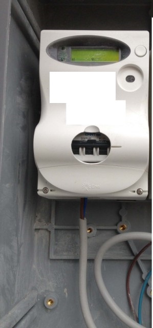

Salve,
vi espongo il mio problema: l'elettricista ha utilizzato, per il collegamento del contatore al quadro elettrico (si tratta di un abitazione al quarto piano di un edificio, e il contatore è posto nel box in una nicchia ricavata nel muro perimetrale verso l'esterno), un cavo multipolare con guaina. All'interno del vano in pvc, qualche centimetro prima dell'ingresso al contatore, il cavo è stato spellato lasciando così a vista i due cavi da 6mmq sino all'ingresso nel contatore. Poiché la norma prevede che, per evitare il differenziale di protezione alla base del montante, il montante deve essere realizzato "senza masse", mi chiedo se la situazione è fuori norma o se tollerabile.
grazie
allego di sotto un immagine per capire meglio

diciamo che poteva anche sguainare un poco meno, ma non vedo comunque nessun "problema" oggettivo, specialmente in riferimento alla tua domanda circa i contatti indiretti

Mi pongo il problema perché la CEI 64-8 settima edizione dice che: "È consigliabile che il montante sia realizzato “senza masse” (cioè in doppio isolamento o isolamento equivalente). In questo modo, infatti, il montante risulterà per costruzione protetto dai contatti indiretti e, quindi, non sarà necessario alcun
interruttore differenziale alla sua base. Ciò si può ottenere semplicemente utilizzando
per il montante cavi unipolari posti in un unico tubo protettivo isolante, oppure cavi
multipolari con guaina (questi posti anche in un tubo metallico o su passerella metallica),
alloggiati anche con altri montanti nello stesso tubo."
Quindi nell'ultimo tratto verrebbe a mancare il doppio isolamento..

Non vedo nessun problema per quanto concerne i contatti indiretti….ho qualche dubbio sulla protezione contro le sovracorrenti la norma cei 0-21 prescrive la protezione subito a valle del contatore...

lennonmcr ha scritto:no!! :D
dici che sto un po' esagerando a pignoleria?
direi proprio di si...
per la protezione da sovracorrenti non si può ritenere il cavo protetto a valle, nel centralino dell'appartamento?

Per i sovraccarichi sì (ma non sempre dipende dalla destinazione d'uso dell'edificio ) ma per i cortocircuiti si deve proteggere sempre a monte nel caso degli appartamenti di civile abitazione posso usare anche il MT montato sul contatore ma si deve verificare che sia conforme alla cei 64-8

Da box ad appartamento è quello il cavo? Che sezione è?
Per la protezione dal c.to c.to c'è il magnetotermico del CE (si lo so va installato un interruttore magnetico a valle del PdC entro 3m e che non va considerato l'int. del gruppo di misura).
Aggiungo, evitate di inserire immagini dei contatori, al secondo rigo nella stampigliatura c'è codice e matricola, univoci e quindi siete identificabili, per la vostra privacy. O_/
Io le masse non le vedo.
