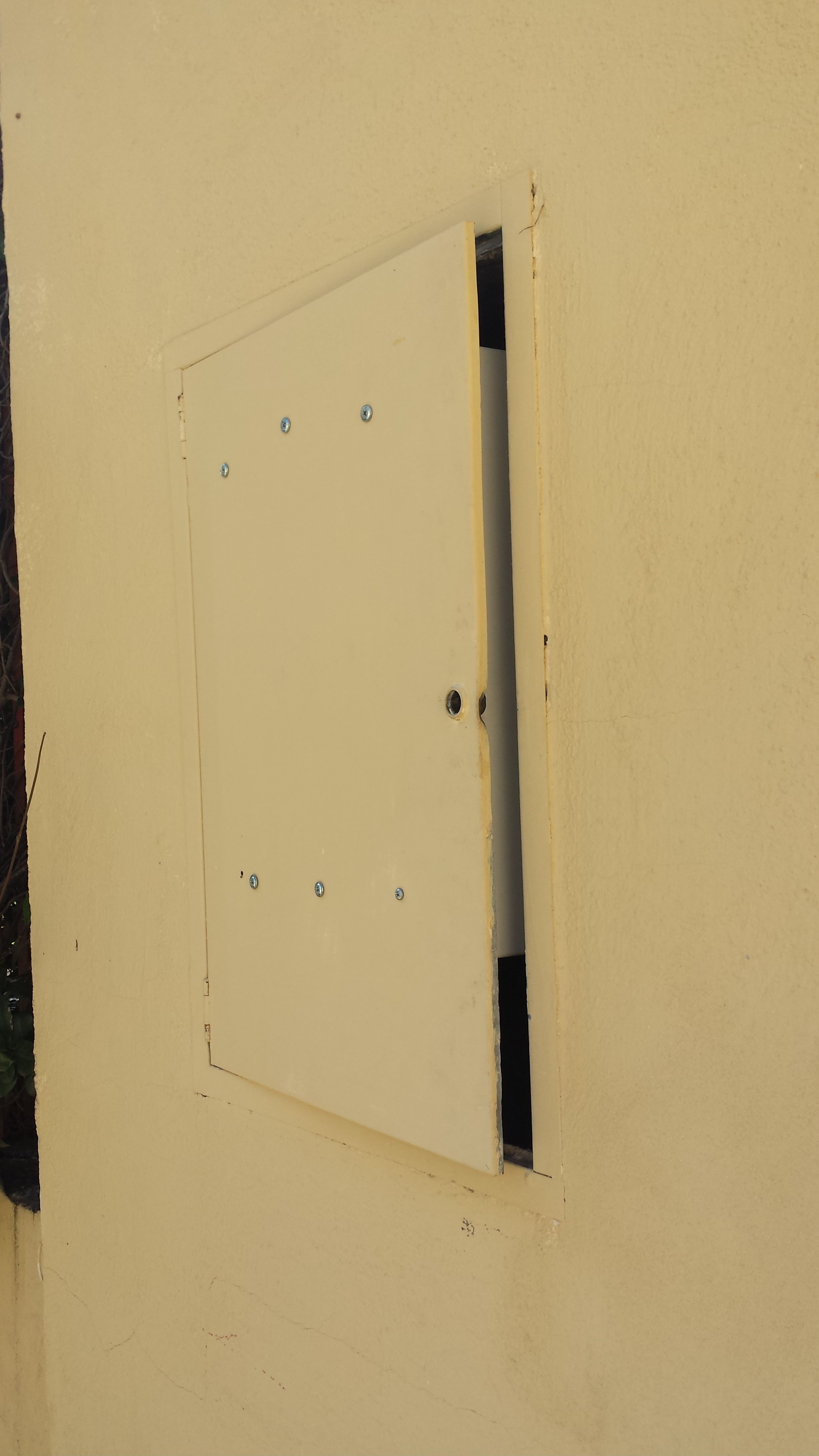

Buongiorno.
Volevo sapere se questa installazione violasse qualche normativa in merito, e nel caso quante e quali.
Lo sportello esterno del box come si vede dalle immagini (prima immagine) non ha una serratura e non chiude affatto bene.
Quando tira vento al 100% lo sportello si apre.. Se piove lascio a voi immaginare.

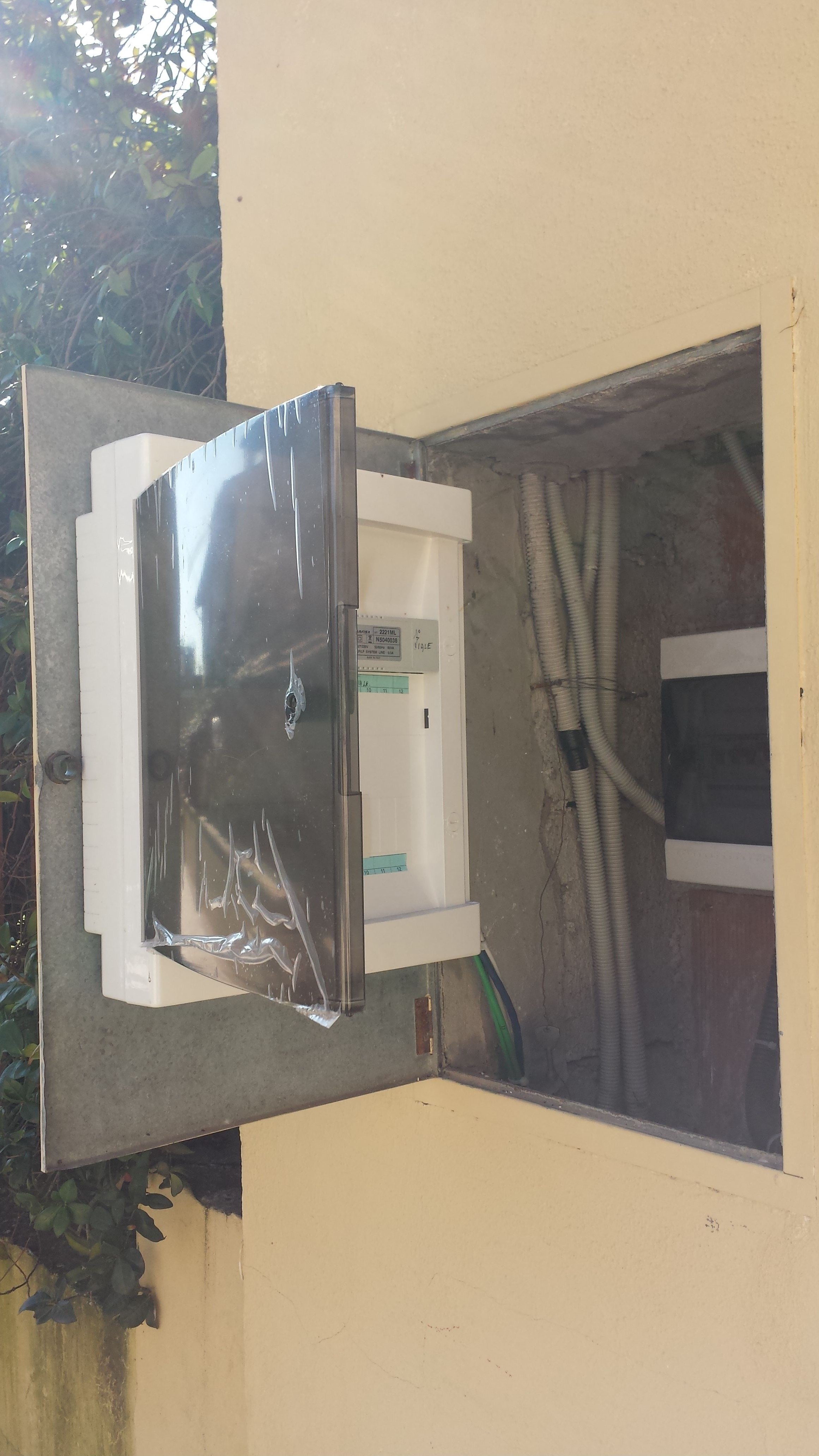

Tutt'al più anche lo sportello del quadro non chiude bene. (seconda immagine)
Grazie.

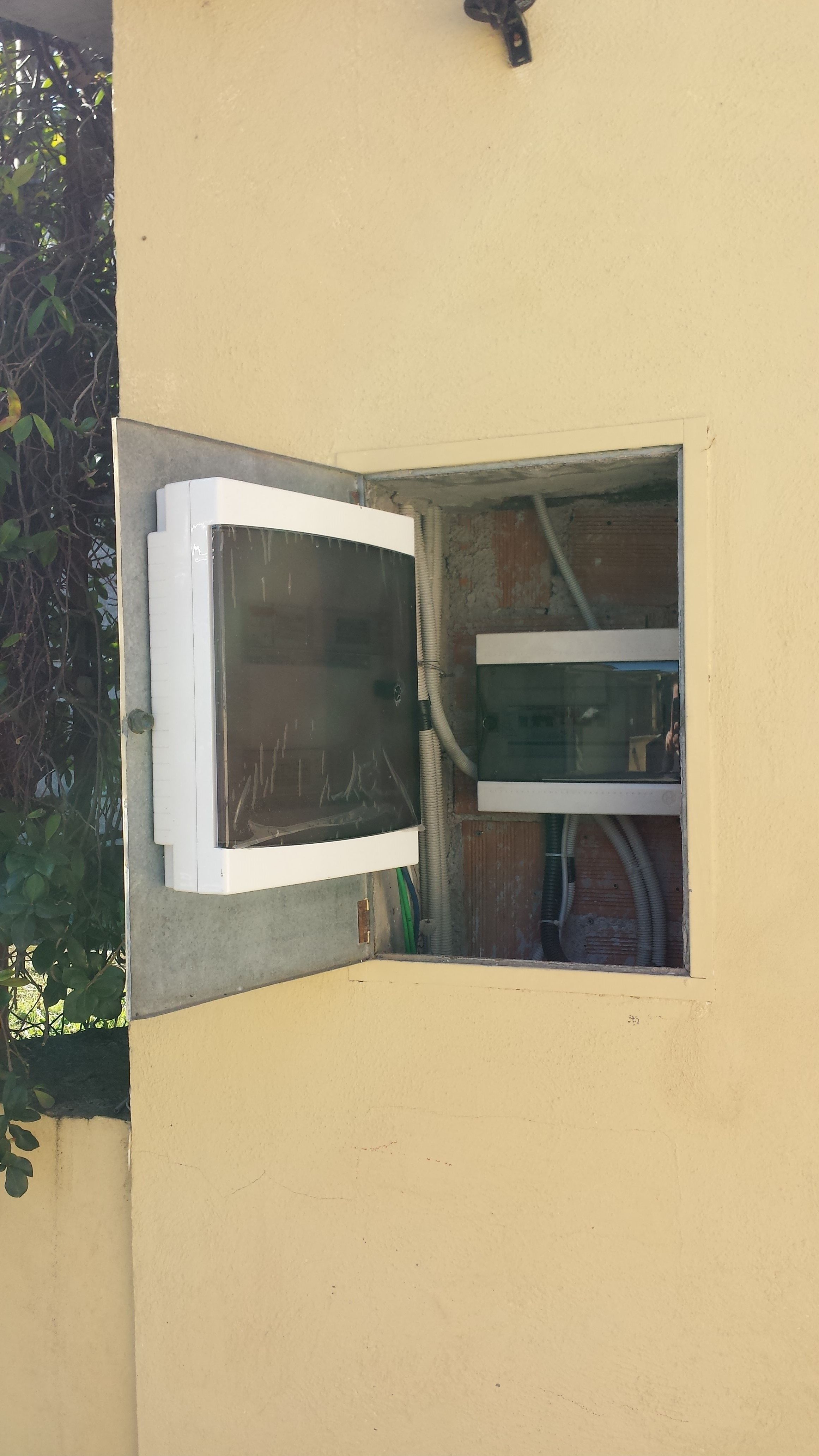

Il quadro sullo sportello non chiude bene perché chi lo ha installato non ha "abbassato" la guida din all'interno, regolazione che permettono in molti, se il tuo non lo permette è comunque un errore di installazione. Secondo problema il centralino è IP 40, viste le condizioni e il luogo di installazione le apparecchiature all' interno avranno vita breve.

Viola la regola del: fare i lavori a regola d'arte! Ricordo che, se non citate espressamente in una legge, le norme tecniche sono sempre FACOLTATIVE! L'obbligo di legge (L. 186/68) riguarda la: regola dell'arte.
Nel tuo caso specifico non serve citare nessuna norma, basta chiamare l'installatore, portarlo sul posto e chiedergli: secondo te il lavoro che hai fatto è a regola d'arte?
Se è una persona intelligente, ti ringrazia e te la sistema all'istante.

Si tratta di un condominio.
Gli elettricisti che vi hanno messo mano sono stati chiamati dalla ditta incaricata dal condominio, dopo giro di preventivi, per sostanziali lavori di ristrutturazione e ripavimentazione in cui erano compresi anche il rifacimento dell'impianto elettrico e videocitofono.
A posteriori si è scoperto, o meglio hanno confessato, che in alcuni tratti non hanno sostituito i corrugati perché a loro dire "andavano ancora bene". #-o

Quel tipo di quadro,non consente una regolazione della barra DIN.
L errore grossolano è stato,non aver utilizzato un quadro con anta cieca.
