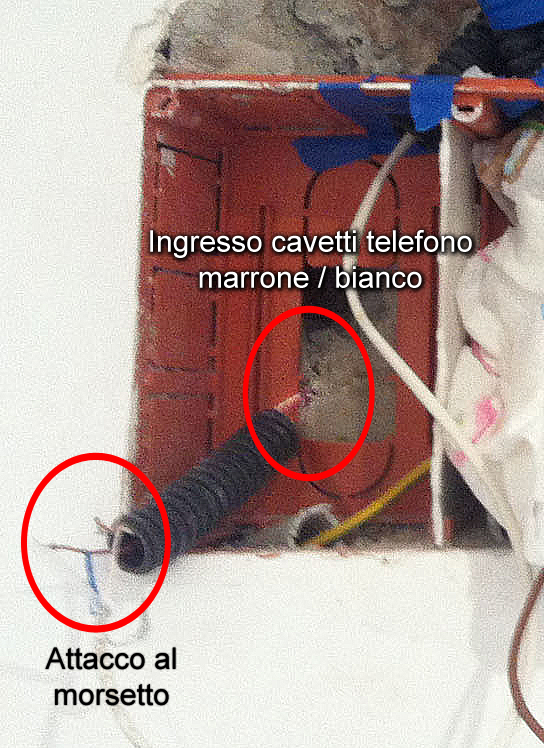

Ciao ragazzi. Ho un dilemma.
L'arrivo principale del cavo telefonico dell'appartamento giunge direttamente... dalla malta. Non è nemmeno un cavo intero, ma i due cavuzzi solitari (bianco e marrone) con microsezione. Fa paura toccarli tanto paiono fragili. Attualmente si trovano morsettati e vanno poi alla presa principale. Non mi pare però una grande soluzione...
Ho letto che si può soprassedere in caso di edifici che presentano strutturalmente queste condizioni. Ma è comune che sia così? Non sarebbe bene almeno "andarsi a cercare nel muro" il cavo intero? Oppure rischio di finire nelle scale senza trovarlo? :D Cosa consigliereste di valutare?
(scusate la qualità della foto ma al momento non ne ho di migliori) Grazie.

a lungo andare possono andare in corto.
e' un lavoro fatto da animali.
io cercherei se possibile un'alternativa di passaggio e rifare il cavo.
altrimenti il giorno che non va piu' occorre fare tutto di fretta.
puo' anche darsi che e' intubato e la malta lo copre nella parte terminale.
tuttavia sincerarsene e' rischioso , in quanto occorre rompere la malta col cavo dentro

per quanto cani, di solito un tubo che arriva dalla cassetta di piano dovrebbe esserci, è probabile che nella parte finale non esista più o si sia rotto durante i precedenti lavori col risultato di vedere il cavetto annegato nella muratura
devi trovare la cassetta nel vano scale o nel pianerottolo da cui proviene il cavo telefonico, puoi provare a rompere pian piano finché non trovi il tubo, facendo attenzione però a non sfondare dalla parte opposta,
occhio che però potrebbe essere inevitabile!

Con un lavoro lentissimo li ho "spogliati" della malta e raggiunto il tubo da cui escono i due maledetti cavetti (era evidentemente stato murato anni e anni fa, cinque o sei centimetri più in dentro, a un non nulla dalle scale, come aveva intuito il buon Foto Utenteattilio)
Il bello è che pure dal corrugato (bello accartocciato) escono i due filetti separati! :lol:
Nelle scale ci sono un paio di scatole di derivazione ma sembrano troppo grandi per essere dedicate al telefono...
La responsabilità è condominiale in questo caso? Posso chiedere che mi facciano arrivare un cavo decente o è compito mio metterci le mani?

In impianti posti in condomino, anche relativamente recenti, non è raro trovare il "doppino" telefonico, che costruttivamente è tutto senza guaina.
