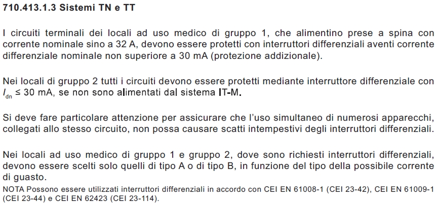

Sono Andato a controllare un Impianto medico alimentato da un contatore trifase 400v- sistema TT.
I locali di gruppo 1 vengono alimentati in monofase da trasformatore di isolamento Non Medicale "non obbligatorio per questo tipo di classifaicazione".
Gli utilizzatori devono essere protetti da magnetotermico differenziale di classe A o B? "
Le masse e masse estranee del gruppo 1 confluiscono tutte in nodi equipotenziali all' interno dei locali".
Essendo il Trasformatore monofase il neutro dovrà essere distribuito che accorgimenti prendere?
PS è la prima volta che affronto i circuiti IT

in ambiente simile il trasformatore di isolamento puo' alimentare un apparecchio alla volta.
se occorre alimentare tutte le prese le soluzioni sono due
o il sistema IT-M ( trasformatore tipo IT-M e non il primo che capita, munito del comntrollore di isolamento IT-M) cosa comunque non obbligatoria nei locali gruppo 1.
oppure l'alimentazione dalla rete elettrica con differenziali con Idn max 30ma.
mettere un trasformatore IT generico senza controllore di isolamento piu' di una presa crea indebiti pericoli di
folgorazione, in quanto al primo guasto non puo' intervenire nessuna protezione ( i differenziali come farebbero
ad intervenire?).
al secondo guasto potrebbe passare o la corrente di corto o comunque per guasto non franco una corrente che creerebbe sui cavi di terra tensioni pericolose per il paziente che ne venisse in contatto

Non avendo grossa esperienza sui sistemi it cercavo di confrontarmi. Nei trasformatori manca il controllo dell isolamento ed i circuiti non sono separati, ma in piu sono stati inseriti i differenziali sugli utilizzatori .
Premetto che Io non avrei inserito questi trasformatori, ma visto che sono stati inseriti dovevano essere del tipo medicale? Anche i differenziali, potevano eSsere evitati?

ti consiglio di interpellare il tuo progettista di fiducia e assieme a lui redarre una relazione tecnica nella quale raccomandi di eliminare i trasformatori poiché non servono a niente e creano solo della confusione, installare i differenziali classe A sugli utilizzatori presenti nella zona paziente ecco un estratto dalla norma

Intanto volevo iniziare a capire il funzionamento dell impianto It, e mi chiedevo visto che i trasformatori non erano obbligatori, yuna volta inseriti devono wssere medicali. ? Visto che dopo il primo guasto a terra l impianto passa a sistema Tn devo sempre iswrirei differenziali di classe A o B?
