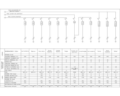

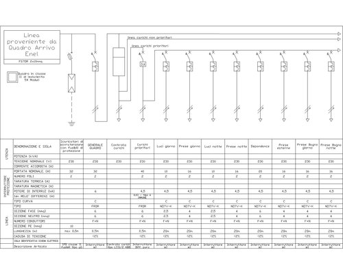

Sono in fase di ristrutturazione della mia villetta e approfitto per chiedere Vs. pareri, consigli, informazioni utili in base alle Vs. esperienze relative alla progettazione dei quadri elettrici, in particolare del Quadro generale.
Di seguito allego schema Quadro Generale (parte 1).
Confido in Voi...

Grazie.
Parli del differenziale per i carichi prioritari, giusto?
Cosa proporresti? Portare il differenziale a 300 mA oppure suddividere i circuiti sotto un paio di differenziali da 30 mA?
Per il resto, cosa ve ne pare?

Premetto che non amo i differenziali puri quanto proposto non lo vedo come scandaloso.
Tanti circuiti sotto una protezione permettono di individuare l'eventuale circuito in guasto e sezionarlo; Poi al meglio non vi è fine
. Per meglio si puo leggere
- differenziali in classe A o antiperturbazione;
- altri differenziali
- relè di controllo carichi che legga tutto il carico e quindi funzioni correttamente (non è chiarissimo nello schema proposto)
- attenzione allo scaricatore (a monte differenziale serve scaricatore 1+1 varistore/spinterometro)
Infatti ho inserito due differenziali puri immuni ai disturbi e in classe A
Si, è questa la configurazione adottata...
saluti

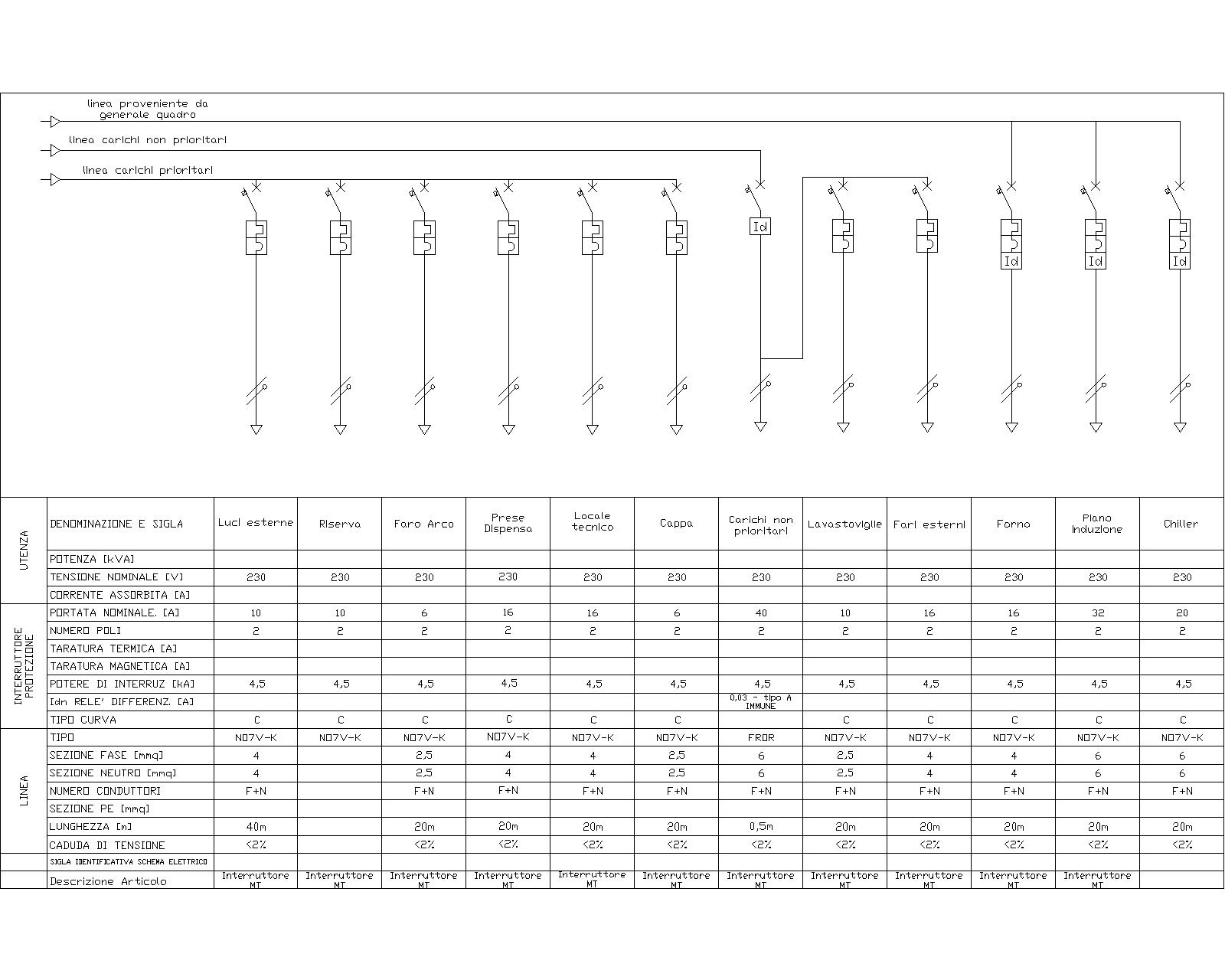

Da un veloce sguardo agli schemi del quadro generale alcune mie osservazioni:

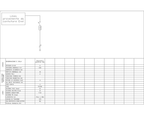

1) Alcuni interruttori hanno potere di interruzione da 6kA altri 4,5kA, io opterei per un potere d'interruzione unico. Dovrebbe andare bene 4,5kA (previa verifica).

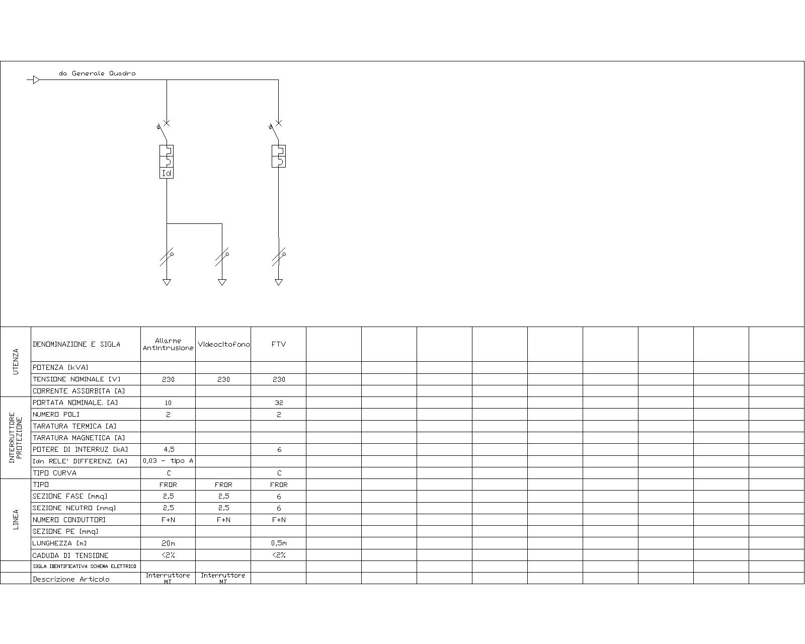

2) L'interruttore che alimenta l'utenza FTV ha una In di 32A uguale all'interruttore a monte, mi sembra esagerato. Ti consiglio di verificare se puoi utilizzarne uno di taglia inferiore.
3) L'utenza FTV non è protetta da interruttore differenziale, hai verificato la protezione dei contatti indiretti?
4) Se come presumo il sistema è del tipo TT, potresti utilizzare interruttori 1P+N invece dei 2P, verificando eventuali vantaggi economici.
Rispondo alle tue osservazioni e ti ringrazio:
1) Giusto, anche perché siamo a circa 25m dal punto di consegna, quindi andrà bene il 4,5kA. Utilizzerò il 6 kA solo per il DG sotto il contatore...
2) Bè in realtà il FTV avrà potenza pari a 6 kW, quindi il 32A è necessario, però mi hai fatto riflettere quindi metterò il dispositivo a monte (generale quadro) da 40A
3) La linea FTV va ad alimentare un altro quadro dedicato esclusivamente al FTV che si trova nel locale tecnico (a circa 15 metri) e dove si trova l'interruttore differenziale dedicato al FTV. L'unico mio dubbio è se inserire altri SPD in questo quadro dedicato al FTV vicino l'inverter oppure lasciar fare tutto il lavoro agli SPD nel QG
4) Giusto, grazie. Nonostante la tua lettura veloce mi hai dato ottimi spunti di riflessione.
sono accetti ulteriori consigli...
saluti
saluti
