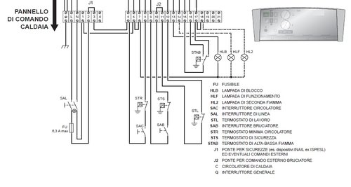

Salve a tutti.
Sapete dirmi cosa rappresenta il simbolo allegato?

[2] Re: Simbolo schema elettrico
Messaggioda Foto UtenteIlGuru » 3 set 2015, 14:59
Dove l'hai trovato?

Messaggioda Foto Utenteiosolo35 » 3 set 2015, 15:02
(cerco di interpretare non è mio costume azzardare) di solito il simbolo quadrato con una linea in diagonale nella norma CEI 3-37 simboleggia un dispositivo che misura grandezze, nel tuo caso azzardo un misuratore di temperatura e pressione, ma ripeto è solo un'interpretazione

Messaggioda Foto Utentepaolo a m » 3 set 2015, 16:54
Poiché non mi sembra rientri fra i simboli normati, la domanda andrebbe rivolta a chi lo ha disegnato, che, se ha ben operato, avrà inserito nella legenda il significato che gli ha voluto attribuire.
Comunque, in generale, secondo le norme CEI il quadrato con una diagonale dovrebbe rappresentare un dispositivo convertitore.

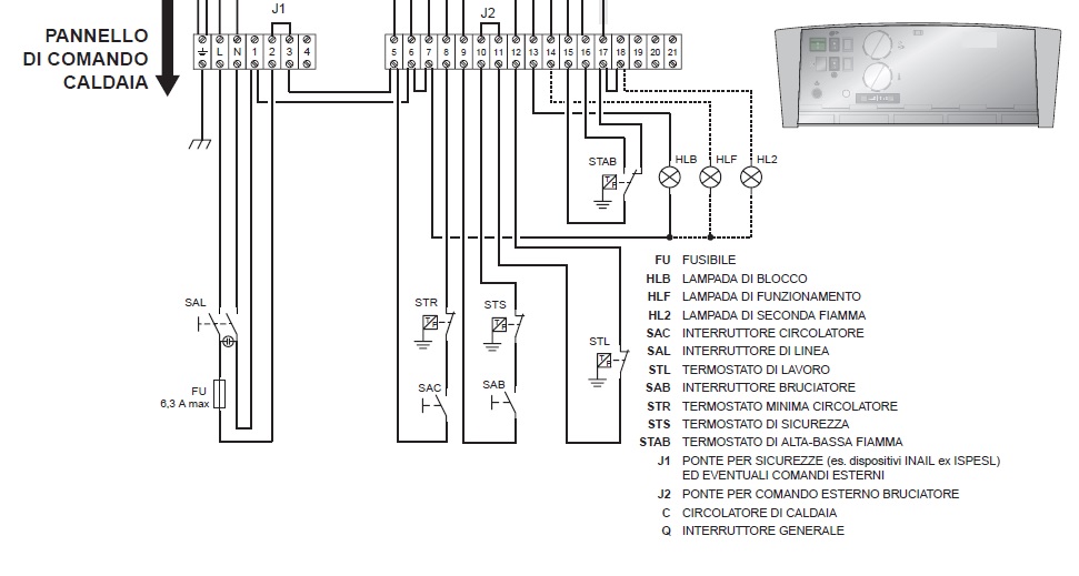

Messaggioda Foto Utentesimp » 3 set 2015, 17:23
Ciao e grazie per le risposte.
Il simbolo è tratto dal seguente schema.
I simboli SAL, FU, SAC, SAB, STL HLB sono a bordo del pannello di comando.
Non capisco se STR, STS, STL, STAB sono pressostati/termostati da installare o sono altri tipi di componenti.

Messaggioda Foto UtenteIlGuru » 3 set 2015, 17:32
Mi pare di capire quindi che secondo chi ha fatto quello schema di cablaggio, quei simboli sono termostati

Messaggioda Foto Utentepaolo a m » 4 set 2015, 8:26
simp ha scritto:Non capisco se STR, STS, STL, STAB sono pressostati/termostati da installare
Con tutta evidenza quelli dovrebbero essere dispositivi interni alla caldaia.

Messaggioda Foto Utentesimp » 4 set 2015, 8:31
Buongiorno.
paolo a m ha scritto:Con tutta evidenza quelli dovrebbero essere dispositivi interni alla caldaia.
Anche secondo me sono dei contatti legati a termostati/pressostati di sicurezza o lavoro interni alla caldaia.
