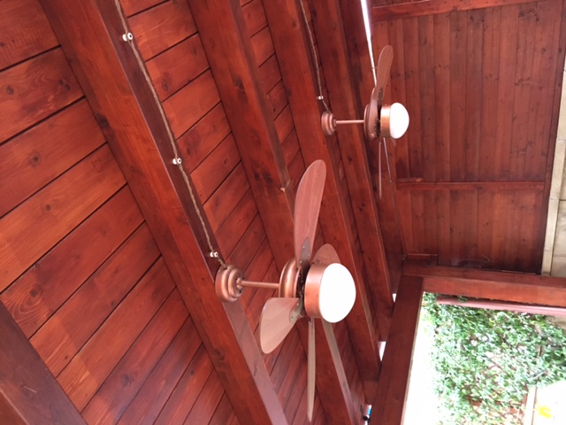

Buon pomeriggio a tutti e grazie all'amministratore per aver accettato la mia registrazione !
Ho cercato discussioni già aperte per evitare di aprirne una nuova ma non ho trovato nulla che potesse fare al caso.
L'argomento è certamente banale ai più ma a me sta dando del filo da torcere da qualche giorno...premetto che in precedenza avevo già installato con successo lo stesso apparecchio, mi trovo a reinstallarlo dopo dei lavori in casa e non riesco :D ...
Il modello è un classico ventilatore a pale a soffitto con luce e comando a muro.
La linea che arriva al ventilatore è formata da tre cavi più la messa a terra
Il ventilatore ha nella sua morsettiera le due fasi per motore( marrone) e luce ( nero ) più il (blu neutro suppongo) comune e la terra ( giallo verde).

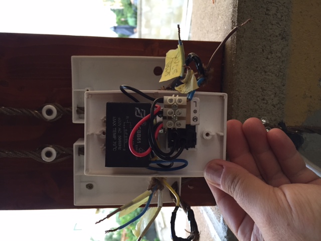

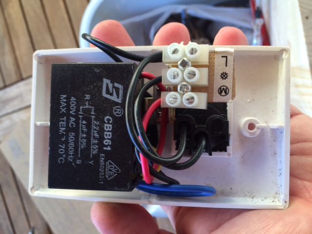

Il mio problema sta nel collegare il comando a muro con i tre cavi ( + terra) che scendono e la linea che arriva, non mi riesce di interpretare i collegamenti anche per le considerazioni che farò ma solo dopo che qualche anima pia mi ha illuminato sul da farsi.
Allego l'immagine dell'interno del comando a muro, mi sarebbe d'aiuto una guida passo passo.

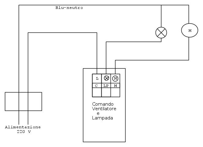

Dovresti avere questa configurazione: il morsetto L è il comune, il morsetto centrale è la lampada, il terzo e il motore ventilatore. Fai sapere il risultato, ti posto lo schema:

Eccomi, ho collegato il neutro al morsetto L assieme al comune che scende dal ventilatore, poi il nero e il marron ai rispettivi morsetti di lampada e motore con la fase in arrivo con un ponte tra i due , risultato va in corto #-o

La foto con i morsetti è nel corpo ventilatore? (quello che ho pensato), oppure è il comando per il ventilatore, Puoi fare le foto chiarificatrici?

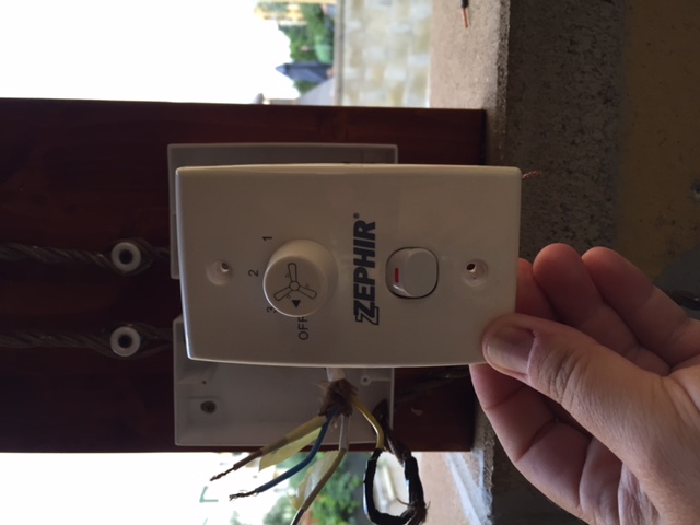

E' il comando a muro, a cui arrivano i tre fili dal ventilatore più la terra e che va connesso alla linea in arrivo .
Spero sia chiaro ora, mi spiace per le foto non riesco a girarle...

Ai morsetti che si vedono, (sono morsetti di uscita) devi collegare solo i fili che arrivano dal ventilatore. Ci devono essere a parte i fili o morsetti, per alimentare il trasformatore, che non si notano.

No ... ti assicuro che il comando a muro non ha altri morsetti per collegarlo alla linea

Mi dispiace a distanza non posso consigliarti, perché non mi è chiaro come sono i collegamenti, internamente.

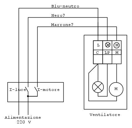

Non ho mai installato uno di quei ventilatori ma mi viene un dubbio: e se il comando fosse fatto per stare in serie?
Si tratta solo di un'ipotesi, spero che passi di qui qualcuno che ne ha installati e dica la sua.
