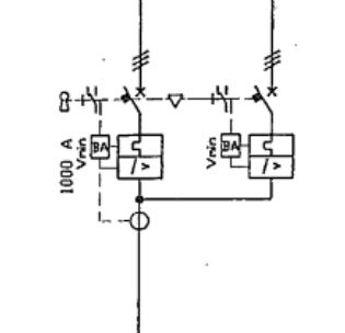

Ciao a tutti, quale significato ha secondo voi la sigla "Vmin" vicino al simbolo della bobina di apertura su questo interruttore?

Che è una bobina di apertura per minima tensione.

Grazie andrea, é da intendersi che alla.mancanza della tensione a monte l'interruttore apre? Il simbolo é di uno schema di un quadro di distribuzione a vallen di una cabina di trasformazione mt-bt, le linee in partenza sono protette tutte da interruttori sigla Vmin. Per quale motivo si usano?

A volte si usano per aprire un interruttore da distante, ad esempio con un pulsante di sgancio, oppure possono essere usati nello scambio rete – gruppo elettrogeno, cioè in mancanza di tensione dalla rete l’interruttore si apre e si inserisce il gruppo.
Da non confondere la bobina di minima con un relè di controllo.
Nel tuo caso hai una bobina di minima che appena manca tensione ai sui morsetti , questa apre l'interruttore .
Quindi quando la tensione è presente ai capi della bobina ,questa è allo stato di "riposo".
Appena la tensione manca ai capi della bobina , la parte mecanica si muove e aggisce sul interrutorre che lo fa scattare.
In sostanza faciamo scattare l'interruttore quando lo vogliamo noi ,in base a una logica precisa .
Come ?
Togliamo alimentazione alla bobina .
Come togliamo alimentazione .??
Manualmente tramite un pulsante o interruttore NC .
Collegando la bobina a un rele di controllo (temperatura , tensione , sovracorrente ,ricalzo , teledisctaco, ecc.. ecc.. )

A dire il vero se è una classica bobina di minima tensione montata sui due interruttori interbloccati è rappresentata da cani, ma veramente da cani. Io credo di avere una certa esperienza di schemi e accessoriamento degli interruttori, mi sembra davvero rappresentata male , di solito le sigle usate ricalcano quelle dei vari costruttori (<U / YU / MN ect....)
