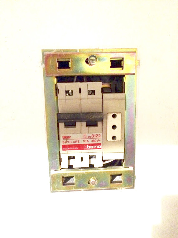

Ciao a tutti. A casa ho rifatto la cucina e ho dovuto rimuovere un vecchissimo interruttore magnetotermico bipolare della bticino 8122. Questo interruttore era situato in una scatola sopra al bancone in cucina e controllava 2 prese (che non sono piu accessibili poiche' ci hanno montato davanti la cucina, ma i loro collegamenti erano corretti). Al momento i fili sono scollegati, e ovviamente le altre prese non vanno, non riesco pero' a ricollegarli in nessun modo senza che scatti il salvavita di casa! :(
In casa, all'ingresso ho un quadro elettrico con salvavita e due magnetotermici, uno da 16A e uno da 10A. A questo magnetotermico aggiuntivo in cucina che mi crea problemi arrivavano 5 cavi, di cui uno e' terra ed era attaccato alla scocca in metallo della scatola pre-esistente che al momento e' isolato con nastro isolante. Purtroppo e stupidamente non ho fatto delle foto chiare dei collegamenti prima di rimuovere il magnetotermico, pensavo fosse una cavolata ricollegare 4 fili, lo ho fatto 100 volte.. Supponiamo che i collegamenti fossero i seguenti:
A - B
C - D
Ho provato a collegare A con C e B con D ma salta la luce. Ho provato anche a collegare A con D e B con C ma il risultato e' lo stesso. Ho anche provato a fare A con B e C con D ma non e' cambiato nulla. Quindi come collego questi cavi per far andare le altre prese?

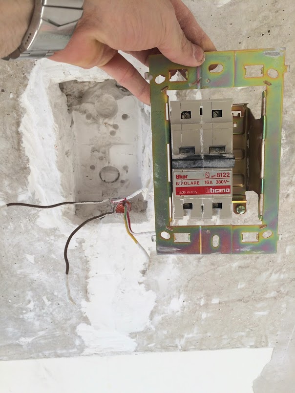

Grazie per la risposta. Allego due foto sperando sia un po' piu chiaro. Provo a rispondere ai punti:
1. Ho staccato tutti i carichi dalle prese per fare queste prove
2. Questo magnetotermico controllava due prese, una presa la vedi affianco a lui nella stessa scatola (questa la ho tolta) e un'altra presa e' in un'altra scatola in cucina.
3. La casa e' degli anni 70 e i fili non rispettano i colori.. Al magnetotermico arrivano due fili grigi (sopra) e ne escono due rossi (sotto).
4. Non sono stati fatti buchi aggiuntivi o nuove tracce in cucina
5. Posso provare, mi basta il multimetro?
Grazie!

Messaggioda Foto Utentedemos81 » 28 apr 2016, 15:46
con un multimetro può farsi di tutto, sempre se lo si sa usare e stando attenti a non farsi male, inutile dirti che è un lavoro che è meglio far fare a qualcuno del mestiere.
Ad ogni modo se l'impianto di terra c'è per davvero e fa il suo lavoro basterebbe misurare la tensione tra ognuno dei quattro fili e la terra.
Su uno dei fili dovresti trovare 220-230 V (è la fase) sugli altri nulla in teoria (al più qualche volt).
Per quanto sia vero che in anni passati non si seguissero i colori (e l'impianto ha i suoi anni data la presenza di filo rigido che con l'occasione si poteva far cambiare ||O ..) un minimo di criterio si seguiva comunque.
Sicuro che i fili non fossero accoppiati come colore- polarità, ovvero che il rosso per esempio fosse la fase e il grigio il neutro? da quel che vedo in foto sembra peraltro che i fili arrivino tutti dalla stessa tubazione.

Messaggioda Foto Utentephcaze » 28 apr 2016, 16:12
Ho fatto un po' di prove con il multimetro in pausa pranzo e ho risolto! Tra i due grigi c'era tensione 229v, quindi uno era il neutro e uno la fase. I due rossi invece andavano all'altra presa. Molto semplicemente, uno dei due moduli nella presa era in corto :shock: lo ho tolto e tutto magicamente si e' risolto, e' bastato collegare A-C e B-D
